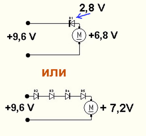

Имам една батерия Li-on 9.6V искам да намля напрежението на 6.8V на изхода ще има вързан за консуматор ел. моторче от самолетче с дистанционна и перката му, като тока, който моторчето черпи е 50mA интересува ме може ли да сложа ценер диод на 6.8V и как точно трябва да го свържа, за да намля напрежението

Как да не става с ценер?Кой да е 6,8 волтов/1ватов ще свърши работа.Разбира се ще му трябва и токоограничаващ резистор (в случая 56ома ).
Става и с интегрален стабилизатор например 7806 със свързан диод м/у извода за регулиране и масата.Може да се използва и LM317.

Може ,може!Единия вариант е да се сложи мощен ценер за 2,8 V.А другия и по лесен е да се сложат 4 изправителни диода(7,2 V едва ли ще го обърка)Според мене и на 9,6 ще бачка .ELEMENTAL и по твоя начин ще стане ,но по първия ще се повиши консумацията а по втория е много малка разликата в напреженията за да работи корекно стабилизатора, да не говорим като почне да се тощи батерията.

bascho написа:Имам една батерия Li-on 9.6V искам да намля напрежението на 6.8V на изхода ще има вързан за консуматор ел. моторче от самолетче с дистанционна и перката му, като тока, който моторчето черпи е 50mA интересува ме може ли да сложа ценер диод на 6.8V и как точно трябва да го свържа, за да намля напрежениетоНа кое по-точно му трябва 6.8 V?
Дистанционното едва ли ще му е проблем да работи директно на батерията. На моторчето пък защо му е стабилизирано захранване?
Ак ти се струва, че се претоварва при директно свързване му сложи последователно една крушка - примерно 3.5 V/200mA.
2v6
- Мнения: 2204
mitcd написа:2v6 – защо му е тая крушка .При захранване с батерии е мого важно да няма излишна консумация.С ценер 6.8 V успоредно на товара ще има най-много загуби. Ако се използва стабилизатор на напрежение също ще има малка консумация на ток, който не минава през двигателчето.
С крушка последователно целия ток преминава през двигателчето, дори се получава до някаква степен регулиране на напрежението.
Мощността, която ще се губи в крушката е равна на мощността която ще се губи при използване на ценер или диоди последователно.
sstefanov е написал за най-ефективното решение, ама за 20% печалба при 50mA товар незнам дали си заслужава...
