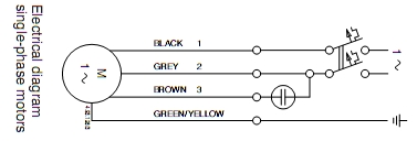

Здравейте приятели. Имам потопяема помпа за вода SDM 4/10. Тя е монофазна а кабела има 4 жила, черен-А, кафяв-С, син-М, жълто зелен-РЕ, кажете ми кое къде да вържа към ел мрежата. И друг въпрос, помпата е 1,25 цола може ли да я вържа с тръба 3/4 цола. Помпата ще я сложа в сонда с дълбочина 50м. и Ф150. Благодаря.

Схемата е от ръководството. Нещо не си съвпадат цветовете с твоите.
Според мен по твоите цветове: черно-фаза, синьо-нула, кафяво-през кондензатор към нулата и РЕ -заземление/зануление. Кондензатора има ли го към помпата.

Ако има табелка напиши какво пише на нея и ще ни стане по ясно и да те светнем но щом излизат 4 жила трябва да има постоянно работещ кондензатор.
