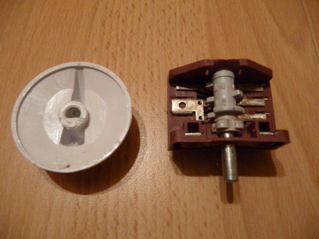

Поправям една готварска печка - Crown 3608 е модела. Единия от ключовете на котлоните зацикли и го свалих да търся нов. Има една съчма, която отговаря за прещракването и явно някакси е заседнала, защото много трудно се върти дори и като го хвана с клещите.

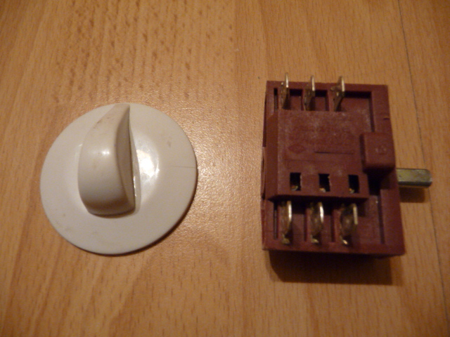

За моя изненада обаче този ключ не прилича на нито един ключ за котлон, който съм виждал. Много е малък и прилича на някаква недодялана Турска или Китайска изработка. Ключът е с 3 степени + нулевото положение - общо 4. Номерът му е 18.101.104, може би това е някакъв каталожен номер на частта.
Проверих на доста места, но такова нещо няма. Снимах го заедно със врътката за ключа, която покрай измъкването й се спука, та търся и такава.
Ако някой има идея откъде мога да намеря тези две неща в София ще съм много благодарен. Насочиха ме евентуално към сервиз на Краун за части, но нямам идея и къде има такъв сервиз. По-скоро обаче искам да ги купя отнякъде.

Ако много те мързи отвори си този ключ и си го оправи. Оста се маха. Много ме съмнява,че проблема ти е съчмата. Ако все пак е тя, отдолу под нея има пружинка. Почисти идеално и после леко смажи и това е!
Ключа наситина изглежда да е разглобяем, но така и не можах да разбера как се сваля оста. Може би се избива и след това пласмасата с гърбиците се вади без проблем, но не посмях да прилагам груба сила все пак.
Благодаря на ssi, че ме подсети за смазването...близко беше до акъла, но и аз не мислех, че ще бъде от полза. Вместо това обаче, след като умуването как да разглобя оста удари на камък, все пак капнах 1-2 капки машинно на съчмата и сега изглежда, че ще си монтирам стария ключ :-D След няколко развъртания по леко омазаната от масло гърбица се появиха доста издайнически следи от ръжда, заради която явно е била зациклила и съчмата. :lol: И не, не съм мазал там където са гърбиците, управляващи пластините, само в обсега на гърбицата на съчмата.

В краен случай можеш да използваш друг ключ,достатъчно мощен.Но проблема ще е с механичното му закрепване към електроуреда.Например ключовете за нашата печка Елва имат същите степени.Обаче фиксиращите отвори вероятно са с различно разстояние при разни марки уреди.

На снимка 472 най предната гърбична шайба е за фиксатора. Под него е сачмата и плоска пружина. Явно там е заяждането - виж сваля ли се вала с гърбиците, ама внимавай да не го изхвърли пружината :wink:

...остана само врътка да си намеря. :)
Къде точно е спукана врътката? Най-вероятно и тя може да се оправи, но трябва да уточниш.
