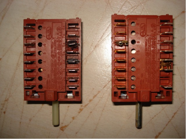

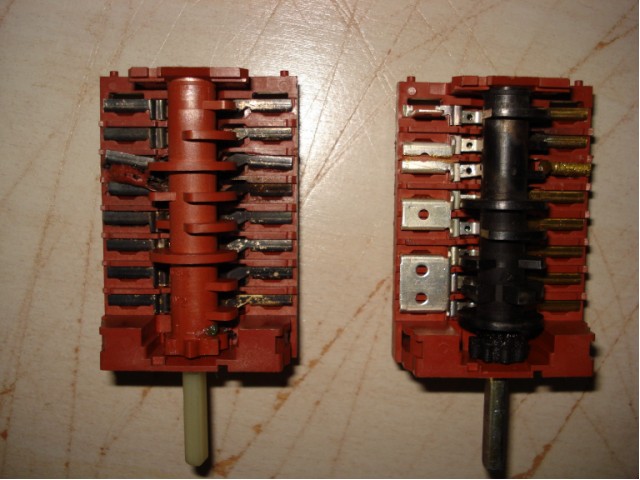

Здравейте, имам малък проблем.Имам готварска печка Сименс, и на скоро (преди около два месеца) се прецака ключа за регулиране на реотаните.Обадих се на майстор който след две седмици каза че такъв ключ не може да се намери.Жена ми се обади на хората от които е купена печката (втора употреба) и те изпратиха човек, който смени ключа с подобен.Сега и този ключ се прецака и не мога да намеря.Ако някой може да помогне ще съм много благодарен!Прилагам и малко снимков материал: в ляво е оригиналният ключ!
В ляво е оригиналният ключ
DSC02644 [].JPG (89.36 KиБ) Видяна 3957 пъти

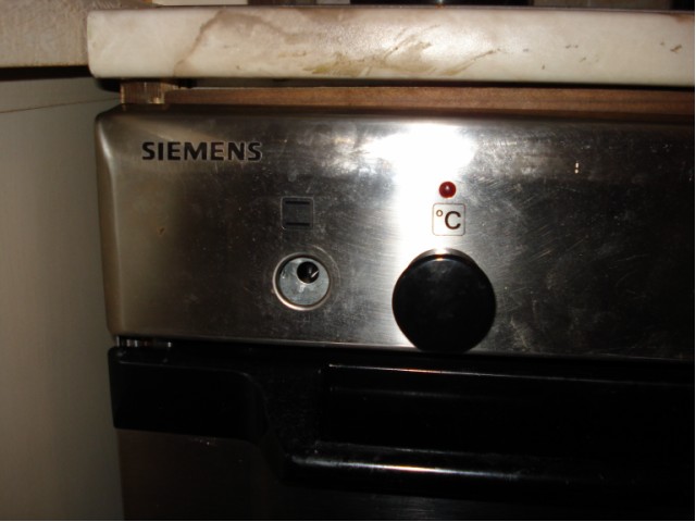

И една снимка на печката!!!
DSC02646 [].JPG (58.97 KиБ) Видяна 3957 пъти

Не знам от къде може да се намери ключ, но сигурен ли си че само в него е проблема? От снимките се вижда, че е имало сериозни токове (по-високи от нормалните) щом се е разтопил корпуса на ключа. А от снимката на новия, който също е развален - струва ли ми се или клемите са се "заварили" за ключа? Ако е така, според мен сменяйки ключа отново няма да си решиш проблема, който е вероятно да е в самата печка. Имал ли си случаи да ти гори реотан и да го скъсяваш за да го свържеш пак?
malkstor написа:
И на мен ми направи впечатление, другото което ме навежда на мисълта че има и друг проблем е че гори на едно и също място.Както обаче вече споделих, печката е копувана втора употреба (нов внос 8-[ ) и това е първият проблем който ми прави. Нямам представа дали преди това е имало други проблеми, прим. с реотаните... :? Идеята ми беше първо да намеря ключа и после да се обадя на някой майстор, защото аз лично много много не разбирам #-o
malkstor - специалист
E, след като става на едно и също място най-вероятно нещо в самата печка причинява свръхконсумация. Всички функции ли работеха нормално след като смени ключа? Може и в инсталацията на печката да има нещо повредено от нагряване от висок ток. След като не разбираш от тоци, според мен най-добре е да си викнеш майстор или да я закараш на сервиз. :?
