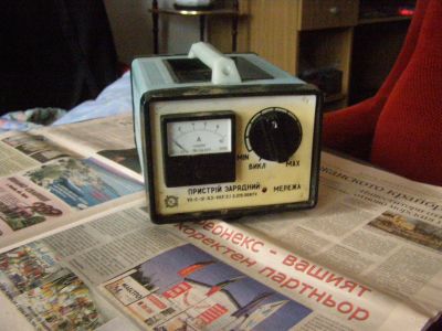

Има ли някой схема за зарядно за акумулаторза автомобил. Не съм много добър в електротехниката, но при схема мисля, че ще се оправя. Имам едно, което ми даодха, но не работи и днес трябва да проверя дали мога да го подкарам. Хубавото му е, че има и регулатор на тока.
Благодаря предварително.

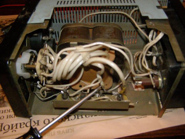

Благодаря, че се отзова толкова бързо. Сега ще го разглобя. Още не съм видял какво има в кутията.

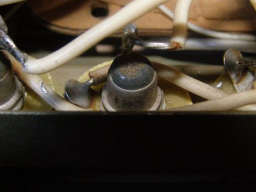

Мисля, че го намерих. На единия диод се е разпоила връзката от трафа. Посочил съм го на снимката с отвертката, ама май няма да го видиш защото май не знам как се качват снимки. Поне в привюто не изилиза.
