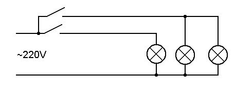

Íóæäàÿ ñå îò ìàëêî ïîìîù çà ñâúðçâàíå íà ñåðèåí êëþ÷ çà ëàìïà. Äîêîëêîòî ðàçáèðàì êúì êëþ÷à ñå ñâúðçâàò 3 ïðîâîäíèêà. Ïèòàíåòî ìè å êàêâè òðÿáâà äà ñå òåçè ïðîâîäíèöè - äâå ôàçè è åäíà íóëà èëè åäíà ôàçà è äâå íóëè? Îñâåí òîâà, êàê òðÿáâà äà ñå ñâúðæàò êúì ñàìèÿ êëþ÷?  ìîìåíòà íå ðàçïîëàãàì ñúñ ñíèìêà íà êëþ÷à, íî å ïðîèçâîäñòâî íà Legrand, è íà çàäíàòà ÷àñò íà êëþ÷à íà åäíîòî ìÿñòî çà ñâúðçâàíå èìà èçîáðàçåíà ëàòèíñêàòà áóêâà L /ìîæå áè îò land?/, à íà äðóãè äâå èìà èçîáðàçåíà ñòðåëêà íàãîðå.

Ето ти схема на свързване Най - вероятно L е общата точка.и НИКОГА в един ключ не ходи и фаза и нула! Винаги се прекъсва фазата , а нулата минава през лампата преди да стигне до ключа , иначе БУУУМ:-D .

Äà, ñòàâà âúïðîñ çà ñåðèåí êëþ÷, íå äåâèàòîðåí. Çíà÷è, îò ñõåìàòà òè ðàçáèðàì, ÷å åäèíèÿ ïðîâîäíèê å ôàçà, à äðóãèòå äâà ñà íóëè, êîèòî ìèíàâàò ïðåç ëàìïàòà. Êëþ÷à òðÿáâà äà ïàëè ëàìïà ñ äâå êðóøêè, ò.å. äà ìîæå äà ñå ïàëè èëè åäíàòà, èëè è äâåòå êðóøêè.
Ìîæå ëè äà îáÿñíèø êàêâî èìàø ïðåäâèä ïîä îáùà òî÷êà? Òàì òðÿáâà äà ñå ñâúðæå ôàçàòà ëè?

Да , точно така! Понеже са винаги така свързани , са си спестили едното болтче , а на тебе нервите да ги свързваш към един и същ кабел :-D

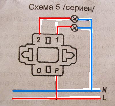

Не разбрах ти ли ще прекарваш кабелите или вече са поставени , а ти само ще инсталираш ключа?
Nachinaesht - помощник
Погледни схемата по-долу.
Би трябвало всичко да ти се изясни.
L - фаза
N - нула
И мнението на специалист не е мое:
"Фазата влиза в ключа от там отива в лампите.
Идеята е, че като е угасена лампата може да работиш по нея без да спираш тока навсякъде."
Успех!!!
Áëàãîäàðÿ ìíîãî çà ïîìîùà!
Êàáåëèòå âå÷å áÿõà ïðåêàðàíè, ñàìî òðÿáâàøå äà ñâúðæà êëþ÷îâåòå, à ñåðèåí êëþ÷ äîñåãà íå ìè ñå áåøå íàëàãàëî äà ñâúðçâàì. Íî âå÷å âñè÷êî ñâúðçàõ è ñâåòè ;)

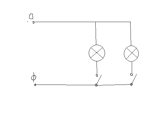

Дали правилно съм разбрал това което е на рисунката.
Тани - модератор
Точно така е! Ето тук може да видиш , че е правилно да се свърже фазата за ключа , а не за лампата :-D
