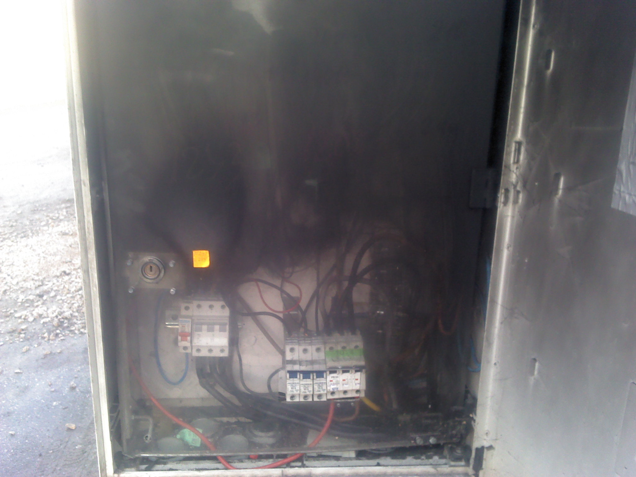

ЧЕЗ Електро България АД,за пореден път се подиграха със свои клиенти!

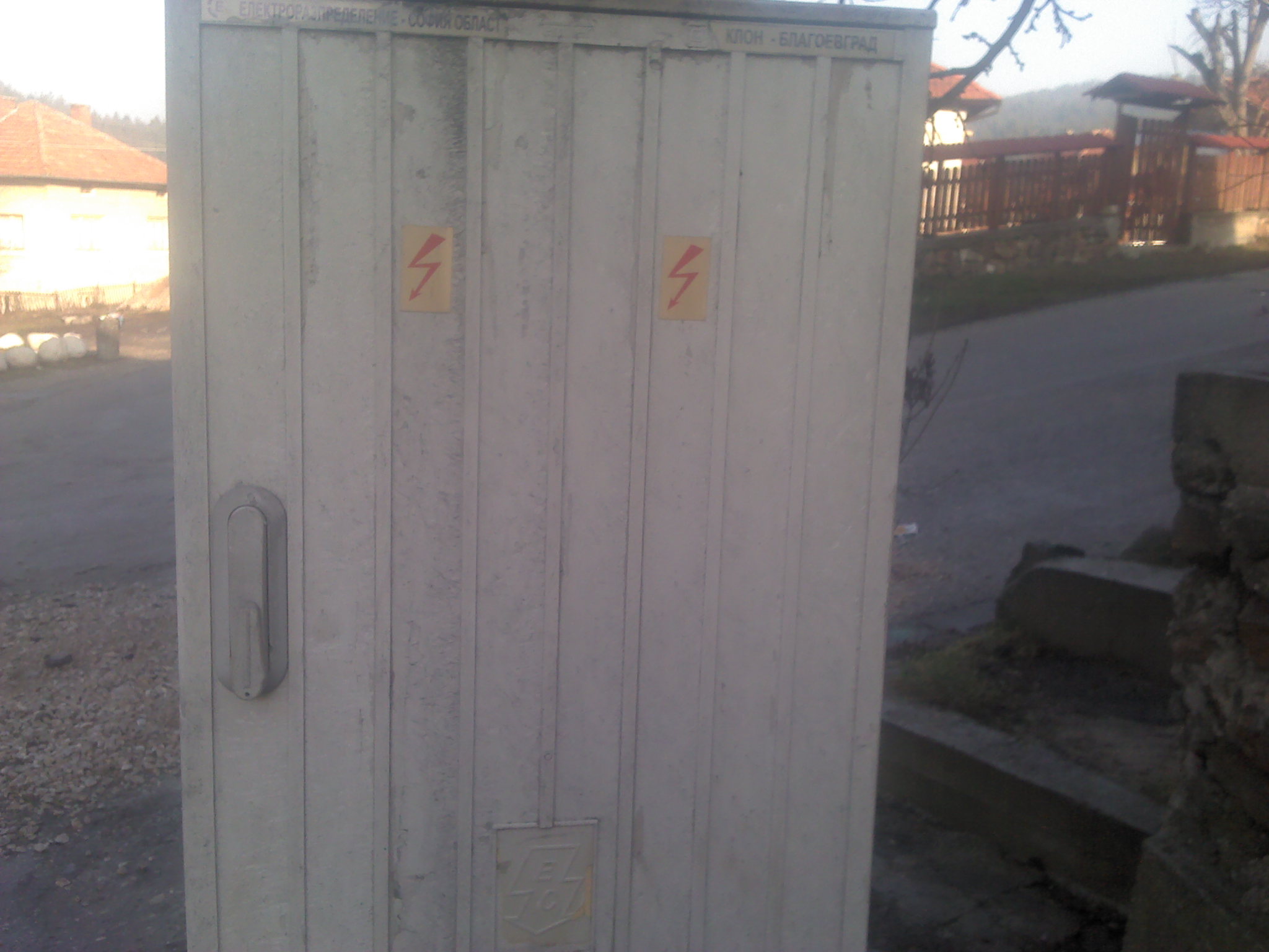

Става въпрос за клиенти от с.Баня(Разложко) ул."Двадесет и Шеста" и "Тридесет и Първа"

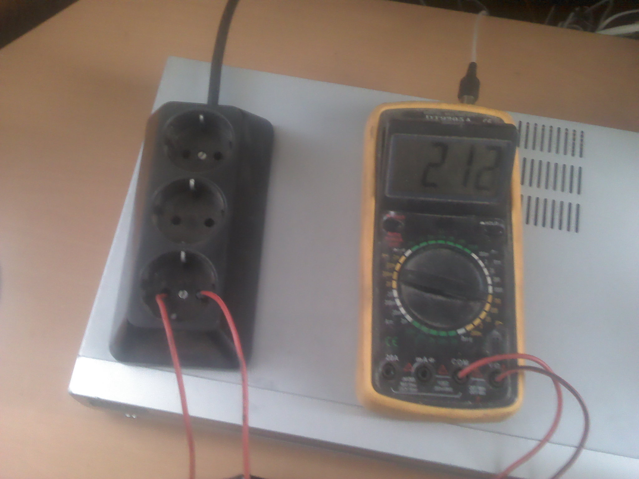

От години страдаме от слабо напрежение ще видите в снимките по долу,а за капак

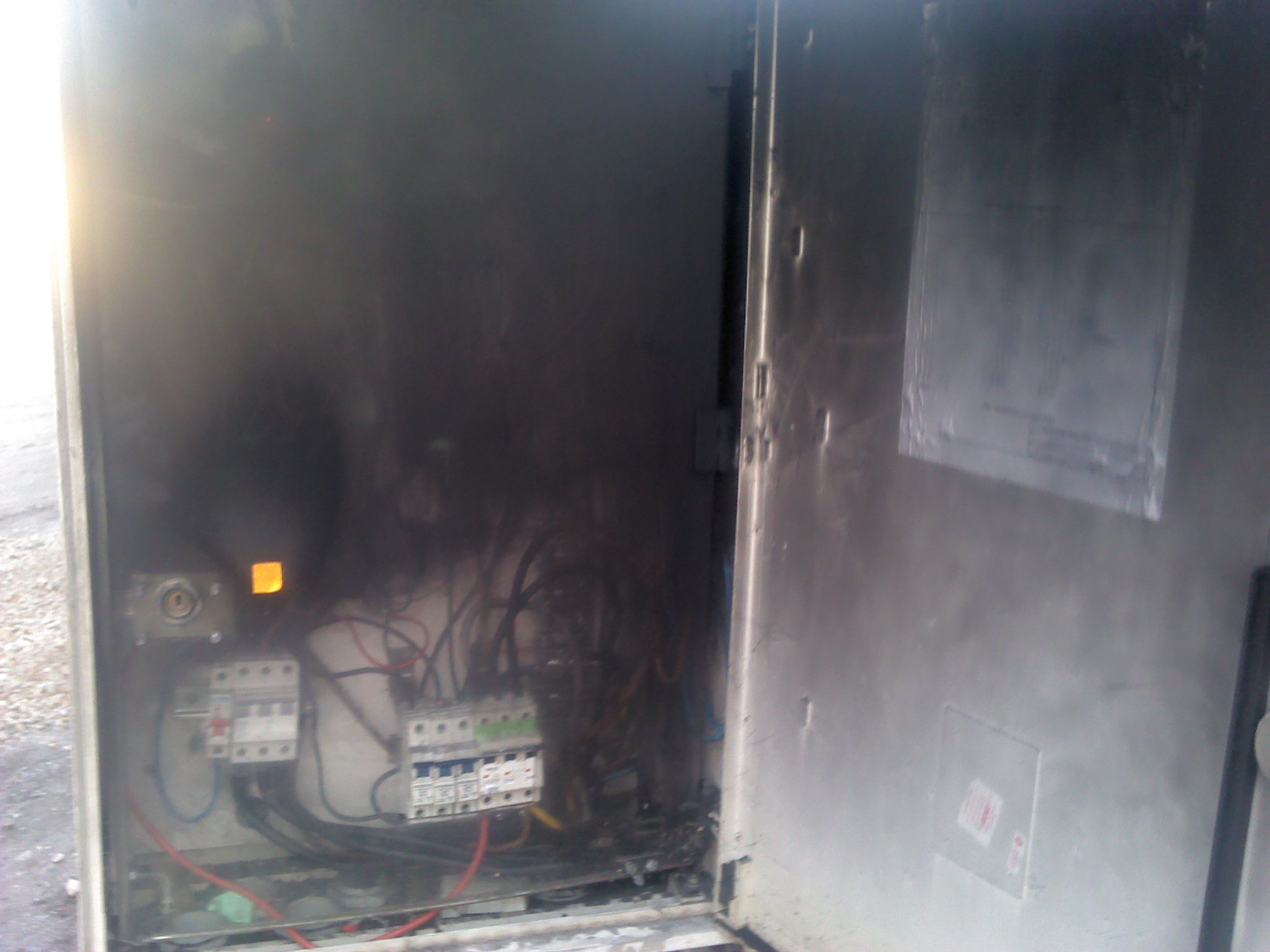

снощи около 22:30-23:00 ч. се запали таблото,което е последно от единия от трафопостовете на селото!Таблото обслужва две къщи и семеен хотел!
Днес към 14:00 дойде аварийния екип на ЧЕЗ и намали мощностите с по слаби автоматични предпазители!
За мен лично не е кой знае колко важно,но комшията ми със семейния хотел как ще я кара?
Всичко в хотела му е изцяло на ток и след като му намалиха мощностите и поставиха трифазен а.предпазител 32А не знам как ще се справи,като в момента всичките стаи са пълни!
За пореден път се убеждавам,че в България за съжаление няма живот!
Ходили сме многократно в "центъра за клиенти" и само си прехвърлят топката и дрънкат разни глупости,много жалко!

Аз съм на 90% убеден че собственика на хотела има някаква нередност в партидата отпусната от енергото, а може би няма акт 16 и я кара още на "времянка" , та заради това са го ограничили на 32А защото заради неговата консумация страдате и вие. Няма начин да не са ви обяснили от Чез къде точно е проблема.
+1

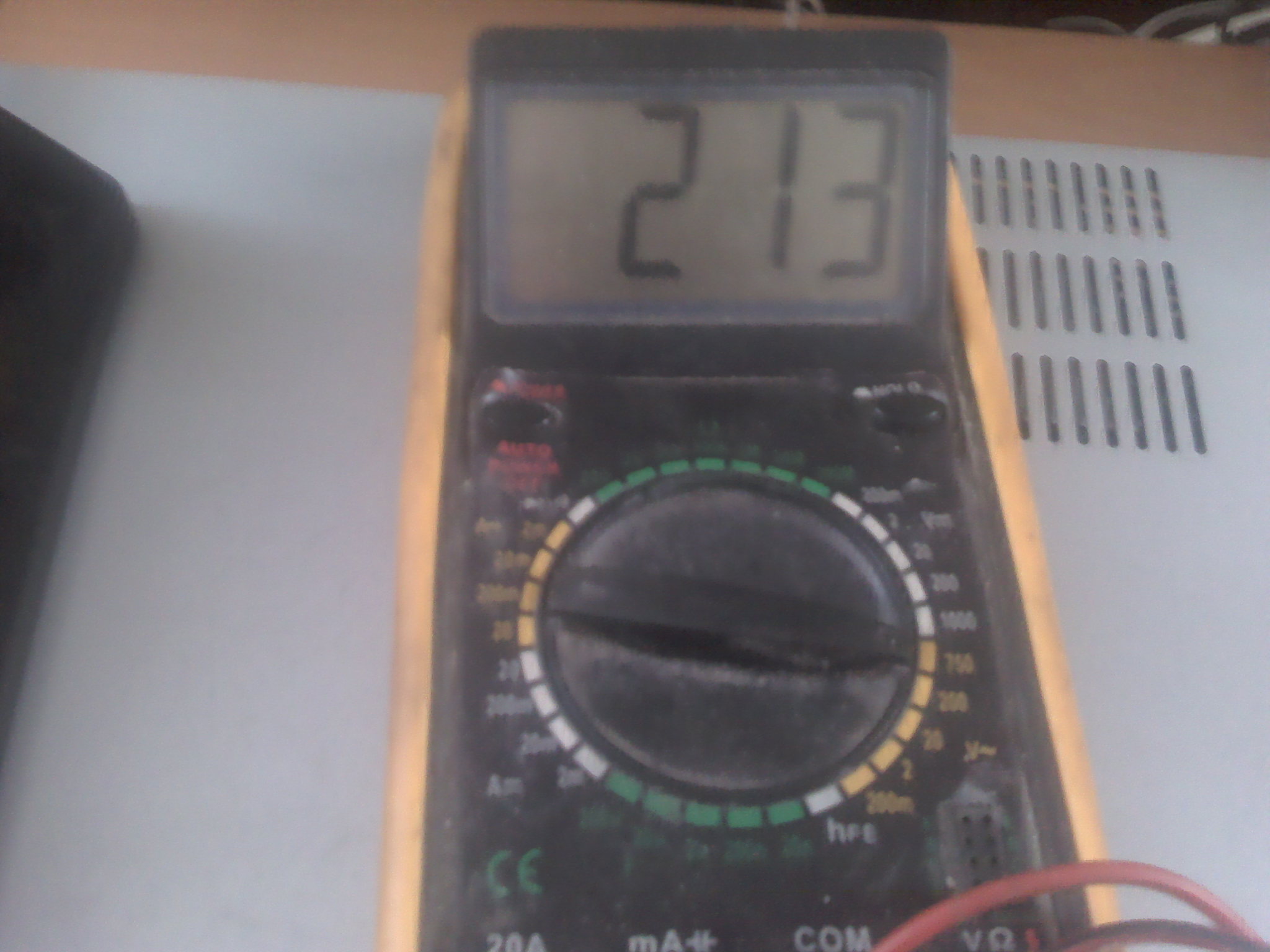

Това което виждам на снимките е напрежение в допустимите законни граници - 212-213V. Като падне под 207 - тогава е извън тях.
Определено има нещо нередно с партидите на хотелчето. Или е заявило малка мощност за да мине тънко, или са му отпуснали малка мощност, пък той е решил че може да си дърпа колко иска.
Малко ме съмнява още да е времянка. :? За да запали таблото значи има клиенти и работи. А дали може без акт 16?
И после що били толкова големи сметките по Нова година. От консумация чак таблата си палят. :lol:
P.S. Сега се загледах в таблото. Правено е ляв премръзнал крак.

Определено,по-малка заявена мощност.Това което,му е сложено е токоограничител според заявената мощност.Изхода е заявка за повишаване на мощноста.Ама струва пари,е и спането в хотела не е безплатно.Проблема е че,хората се подвеждат по думите на "специалисти " и заявяват по-ниска мощност за да спестят някой лев,ама и от енергото не са расли във фикус.

Хидразине, да няма нов стандарт за напрежението?
До колкото знам е 220 -15/+10% :?
MIRO_073 - майстор
lecki написа:
Има, има - 230V
