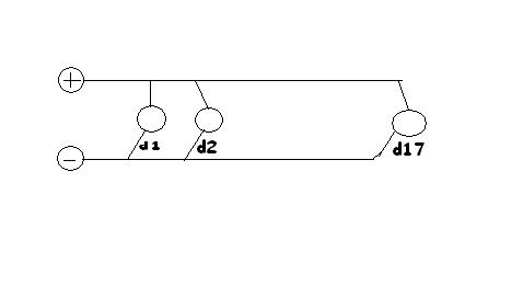

след много чудене реших да си направя осветление интериорно със светодиоди
въпросът ми е следния:
имам зарядно от нокиа 3.7 волта 350милиампера
може ли на него да закача както съм показал на схемата 17 или 18 светодиода 3.6 волтови по 20 милиампера бройката?

Не е желателно.Трябва да имаш запас от поне 1/3 от мощноста.
тоест става така само че не с 17 бройки а да речем с 12???

бе то става ама НЕ Е ЖЕЛАТЕЛНО
1.Голяма част от адаптерите /зарядните/ са импулсни,демек няма развръзане от мрежата/фазата/слагаш си съпротивленията и тестваш.
Демек 68-100 ома съпротивление на светодиод,пускаш зарядното и гледаш.Визуално определяш яркоста и варирап със съпротивленията или мериш с А- метъра тока на СД.
