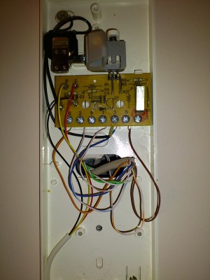

Здравейте колеги,
Изчетох доста от темите във форума, но никаде не открих тази която да ми помогне... За това ви пиша за съвет.
Наскоро се нанесохме в нова колперация която вече съществува домофонна система.. прилагам снимка за инфо.. Запитването ми е Възможно ли е да се преправи така,че да управлява ел. врата (става въпрос за нормалното отваряне на вратата от вкъщи). Благодарен съм за всякакви съвети от ваша страна!
PS*: Липсва електромагнитният механизам и така наречена централа към него, но сме готови да я закупим стига да не прекарваме на ново цялата тази инсталация..

Всеки домофон ( дори и нааай-възрастният ! ) има бутон, който служи именно за задействане на електромагнитния насрещник. Последният струва около 25 - 35 лв. Централа за него не е необходима - трябва му най-обикновено захранване 10-12V, променливо (за да прави "бъзззззз" като се отваря вратата :) ). Захранване може да се вземе от трансформатора за звънците, монтиран в общото ел. табло на входа. Така, че освен електромагнитния насрещник, може да ви трябва най-много някой и друг проводник, за него (в случай, че опроводяването липсва)

така като гледам домофония апарат си мисля че е напълно възможно да се управлява ел.брава
първо че до домофония апарат идва utp кабел който е с 8 жила-предостатъчно
второ че ми се струва че на платката обозначеното с P1 е бутона за отваряне на вратата
трето тоя кафевия проводник който е вързан в близост до Р1 си мисля че е тояно за ел-брава-т.е. може инсталацията да си е навързана и подготвена само да трябва да се върже ел.брава
домофоната инсталация има ли марка/модел?и централат отделена ли е в отделна кутия/табло?
crez - майстор
Провери кабела който захранва домофона, трябва да има минимум 5 жила, две силови за бравата и три за домофона, ако са свързани значи имаш достъп до ел. брава. Ако нямате монтирана трябва да търсиш кабелите които могат да се окажат замазани близко до бравата. Ако има монтирана и само твоя бутон не работи, търси прекъсване, ако всички не работят значи системата не е захранена с 12V. Търсия в общото ел.табло.

Няма да се преправя, а трябва да се добавя- вероятно жица от домофонното табло (пред входната врата) до магнитната брава (магнитен насрещник).
Дай снимка - на домофонното табло пред входната врата и евентуално , ако има нещо в ел.таблото на входа.

Мисля че колегата го е казал: Няма централа. Следователно купувате си една, монтирате я в близост до звънците, пускате си кабелче за магнита на вратата, викате си някой който да разбира от това да ви свърже всичко и сте готови. Кажи поне за кой град става въпрос.

Трябват ти 2жички от домофонното табло до входната врата и там се монтира ел.магнитен насрещник,моят съвет е не се занимавайте с елбрави а купете система за контрол на достъпа,тя е с електромагнит,също се управлява от домофон.

Снимай домофонното табло което е вън до входната врата.Захранването трябва да е в РТабло.И не всички домофони са по 5 проводна схема.Така наречената централа се казва фонична група и е в домофонното табло.Пиши модела на домофоните и ще ти обясним какво да правиш.Както писа Трифун и домофоните от ерата на СМК можеха да управляват елбрава

Колега преди да пишеш погледни снимката, тънкия трижилен кабел е за слушалката, другият който идва от централата е 6 жилен и са вързани, преброй ги.
lz1tar - специалист
Жилата са телефон,микрофон,общ и 2бр за елбрава,шестият е допълнителен звънец за входна врата на апартамента,тая екстра я предлагат Фарфиса и Елвокс,разните Балканбит и т.н. са копия на стари модели Фарфиса.Щом ви харесва захранването да го издигате в ранг централа добре.Отвори сайта на Фарфиса там има монтажните схеми ,но се иска да можеш да четеш малко на инглиш и разбира се минимални познания по схемотехника.
