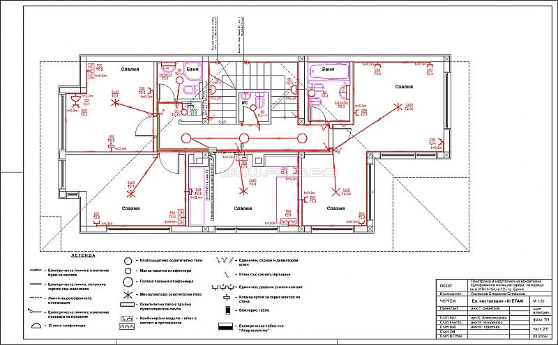

На един приятел скоро ще му е готов ел. проекта и ме пита дали ще мога да му я направя инсталацията, и затова искам да видя такъв за да разбера дали ще мога да направя инсталация по него, не съм електричар, но до сега всичко съм правил но не и по проект... ще изчакам да видя неговия. А някой ако знае дали има нещо особено относно тея чертежи, ако иска да каже
Като този...но на него нищо не се разбира...

Този даже е много подробен, кое не му хареса? Не се ли ориентираш по схемата? Ако наистина понятие си нямаш, по-добре не се захващай. Връзките кой ще прави?

Нямаш грижа , с това се забавлявам 18 години. Проекти на купчини, уточни какво конкретно ти трябва. Вьпреки че мисля че почваш отзад напред.Тоест ако твоя приятел е зле с парите и ти му помагаш за чест и слава е друг вьпрос. При мене примерно подмяната на електро инсталация за апартамент от 100 м/кв. като труд е около 1400лв , материалите са около 2300 лв., кажи го общо около 4000 лв. Проектантьт взима около 30% от цената тоест 1200 лева за нещо което след това почвам тотално да преработвам и това се случва за всеки обект. Просто има готови типови проекти на които се сменят само датите, след което му се вземат на човека парите и да си троши главата.Друг е вьпроса ако трябва да се узаконява изпьлнението на проекта, но и това си има чальм.Затова предлагам като му станат проектите се хващащ и ги правиш ние помагаме, ако го закьаш по сериозно може и да ударим по някоя рька, за парите ще се раберем ако излезе нещо за повече работа.При проектите има доста особености, ако почна да ги пиша отиде месеца поради което предлагам като помощ следното.
1 Виж каккво иска човека като уреди и оборудване кьм днешна дата
2 Виж на място какво ще му трябва след 10 години, изключително важно е заради проектната мошност
3 Уточни какви пари е приготвил за тая част базираики се на горната аритметика, дали реално ще стигнат за това което е предвидил
4 Даи приблизително местоположение на обекта
5 Излезат ли проектите снимаш и пращащ
6 Адреса от който ни взимаш координатите е тоя http://sites.google.com/site/ngroup01/Home
7 Четем и мислим по точка 1,2,3 какво е пропуснато или сбьркано
8 Вьвеждаме сьответните корекций.
9 Почващ да деистваш
10 Ако си от София получаваш склад, адрес и тьрговска отстьпка за материалите от около 50% от заводската цена.
11 Снимаш и качваш редовно докьде си го докарал, ако имаш вьпроси питаш, отговаряме
12 Стигнеш ли до приемателна комисия ако си от София, енерго ЮГ, печелиш, то и за другите става ама е по скьпо.
13 Понякое време в комуникацията трябва да включим и скаипа че аман от писане
14 Не се притесняваи работата не е сложна
15 Общо взето е това, да ти пращам типови проекти и тепьрва да навлизаш в нещата просто не виждам смисьл при положение че не си изпьлнявал такива, ако все пак дьржиш кажи каккво точно тьрсиш. Ако можеш да си свьржеш предпазител,ключ и лампа си готов, за другото ще ти помагаме.Деистваи.
