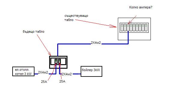

Здравейте,реших да сложа ел.котле за следващия отоплителен сезон в новото жилище,но незнам дали ще стане номера :-D по начина,който съм решил:

аз бих ти препоръчал да си пуснеш по един кабел 4 кв за всяко от двете до таблото и на предпазител 25 А всяко
освен ако няма да ги ползваш заедно т.е. или само бойлер или само котле
sasooooooooo - "специалист"
Аз мисля, че спокойно можеш да замениш от "бъдещо табло" до котела и бойлера с 3х2,5мм2 и 2 предпазителя по 16А.
В "съществуващо табло" предлагам 32А и също ако искаш с 3х4мм2. Третото жило - един вид застраховка, можеш да свържеш с ДТЗ.

Кабела който идва от съществуващото табло до бъдещото табло е вкопан в мазилката и на места има залепени фаянсови плочки,затова няма как да го подменя с нов.За предпазителя аз меслех да е 50А,но ще е 32А,както каза sasooooooooo.

Спокойно можеш да сложиш и 40А предпазител, 4кв.мм.(не кв.м) :wink: ще го издържат.

Притеснява ме да не започне да грее кабела и да създава проблеми.Те няма да бачкат постоянно заедно котела и бойлера ама страх лозе пази.

От това "страх - лозе пази". може да сложиш и 6 квадрата! :-D
Смятай ги по 2 кВт на квадрат сечение за мостов кабел. Остави и малко резерв, ако искаш. Тук сега ще скочат сигурно много хора, да обясняват, че е правилото е киловат на квадрат, но в твоя случай то не е така! Повярвай! :)

Това табло е в апартамент нали стандартните главни предпазители са 63 и 50 ампера следователно 40-50 амперов предпазител на главното табло ще ти свърши работа аз мисля че можеш да замениш кабелите от малкото табло към котела и бойлера с 2,5 кв.мм. Ако имаше ДТЗ си застрахован :)

Давали са ми съвет , че многожичен кабел е по добър и -2,5 квадратни мм са достатъчни за 3 киловата мощност товар . Само краищата на кабела да бъдат калайдисани или кербовани с кабелнакрайници , ако не е така кажете . Ужким тока се движил по повърхноста на проводника , а нмогожичния е съставен от множество проводници по която ще се движи тока .

2,5mm2 са ти достатъчни и с едножилен проводник за 3кВ. Това за многожилния също е вярно, тъй като обувката създава по-голяма контактна площ. Не се допуска обаче многожилен, без обувка, тъй като се накъсва.
