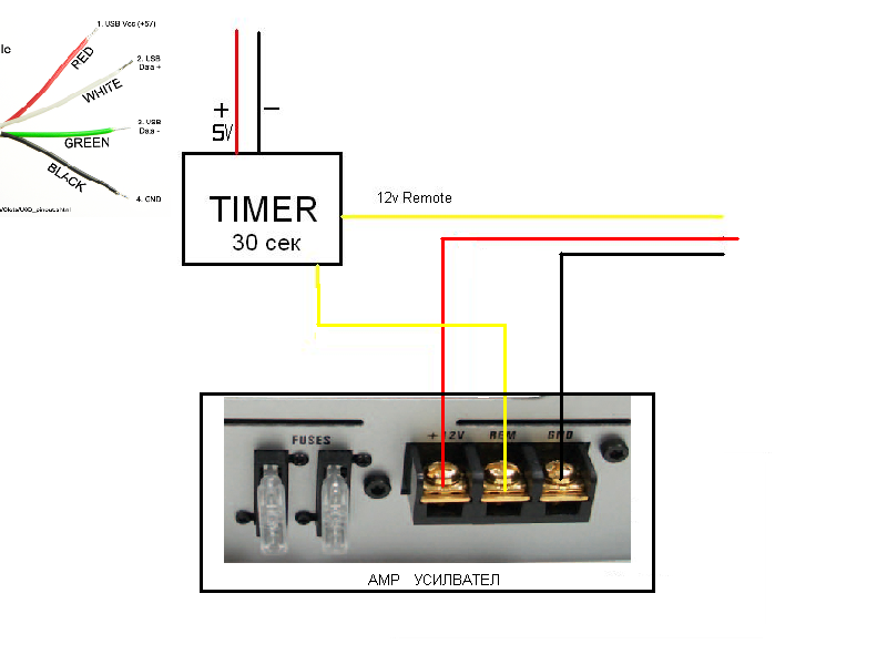

Значи трябва ми реле за време захранвано от 5V и затварящо верига с 12V. Когато се подаде напрежение на "Таймерът" от 5V той да се включва и да отброява 30 сек, след което да затвори верига от 12V (в случая да пусне усилвател в кола). Захранването трябва да е 5V защото ще се вземе от USB.
Тоест когато се вкл Laptop или PC той подава по USB-то 5V с което вкл таймера след което той отброява 30 сек и затваря Remote кабела (12V) с което се вкл усилвателя.

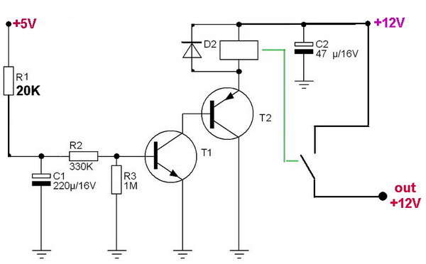

колкото са по големи стойостите на R1 и C1 толова и времето ще е по вече.
Мерси за бързя отговор
Само, че немога да я зглобя и в това ми е проблема :? ако не преставлява трудност да ми я направите на платка а аз както казах в предишния пост, че ще си платя за услугата!

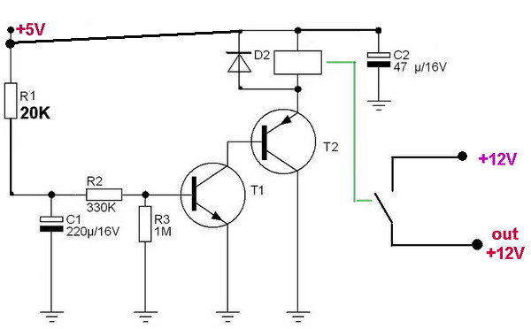

Хубавото е че схемата е елементарна,но има недостатък.Като се спрат тия 5 В ,още време ще е задействано релето .А тоя жълтия кабел на +12В откъде идва ,щото и релето ще се захранва от него?

или така
Когато се спре 5V-та трябва и релено да се изкл съответно и усилватея. Този жълтия кабел идва от колата той е така наречния ремоте (REMOTE) той вкл и изкл съответно като завата ключа за запалване ( дам на контакт).
Тези 5V да работи като някакав вит копче което да задейства / изкл таймерчето. ВКЛ 5V - работи усилвателя след 30 сек. Изкл 5V не работи таймера и усилвателя.
