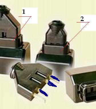

Та значи колеги на мотора пише:Елпром Троян 42V 3p~50Hz 1,1 kW 2850 rpm. Към трансформатора се подават три фази(поз.1) на трафа си има монтиран контакт като този на поз 2 към който се включва електродвигателя.В трансформатора има специлани места за предпазители, които са вързани на входа му.Трансформатора е фабрично производство.В понеделник ще се опитам да дам повече инфо :? :? :? :?
