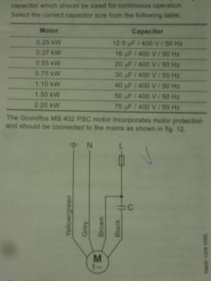

На някой му се досвидяха парите за пускател пак,и трябва да измислим нещо да пуснем тази помпа и в същото време да се признае гаранцията/едва ли/...:)...Значи случая е следния помпата е монофазна потопяема,снимал съм цялата информация която имам ,от фирмата продавач ми разтягат локуми единия вика с един кондензатор е, другия казва не с два е и с реле време ,третия кондензаторите са вградени в помпата, четвъртия .. не цял пускателен блок е с два кондензатора с реле време,и като има казах ами пратете схемата ...отговора е ясен пускатела е 450 лева купете го и него... :) ...

valentino76bs написа:
Picture 007.jpg[/attachment]
Според таблицата на тази снимка трябва да използваш кондензатор 40 микроF/400V за мотор 1.1 kW - най-отгоре на таблицата е писано, че го включваш с пуска на мотора и не го изключваш до края т.е. пускова и работна намотка работят постоянно, но дефазирани от кондензатора. Поне така аз превеждам нещата.
puh4 - специалист
1) вземи си кондезатор 40-50 мф. но не и по малък.
2) черния край хващаш единия край на кондезатора.
3) кафевия хващаш другия край на кондезатора.
4) на сивия кабел подаваш нула N.
5) фаза L подаваш на черния кабел (ако посоката на движение е обратна местиш фазата на кафевия)

Подвеждаш със снимката- покажи таблицата за кой модел мотори е!!!!
От етикетите се вижда, че мотора на помпата е MS402 - за него важи по-горния абзац от упътването!
Защо не си купувате SQ модели? :?
Тоя модел няма и вграден възвратен клапан.
П.П. Погледни корпуса в долната част на помпата за модела (това е мотора- има щампа върху метала) за най-сигурно, че някви други кабели ми се виждат на снимката!!!

Да това е горната снимка,обаче от помпата излизат 4 жила.После е другия дълъг син кабел /навит в кашона/който излиза на някаква голяма букса/куплунг с 3 края и ПЕ проводника който предполагам е на желязната част на този куплунг/ .На снимката на мотора пише 40 +145 мокрофарада.
puh4 - специалист
чаро на 1-та снимка нямаш 2 черни изхода от помпата, ако подадеш кафяв на фаза черен на нула ( на мен ми се случвало по невнимание) не е страшно, но е опасно мотора да даде фира.

Мдааа, твоята е тази и по каталог я дават само с пусково.
Взели сте най-... помпа.
