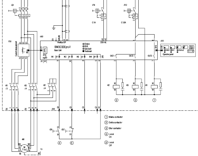

Колеги трябва ми схема на табло за пускане на 40kW двигател с пускател звезд триъгълник. Ако някой ме светне от къде ще съм му благодарен.

2v6 - майстор
leo1 написа:
ОК, но на мен ми трябва схема, не самото табло?
Нещо такова ли?
Схема пуск звезда-триъгълник
Милен - майстор
Схеми и варианти много. Основните различия са в веригите за управление на контакторите, дали е класическа схема с ръчно управление, дали има контролер за управление на контакторите или с отделни релета и т.н. Предлагат се и специализирани контактори фабрично сдвоени и с механична блокировка освен електрическата блокировка.
