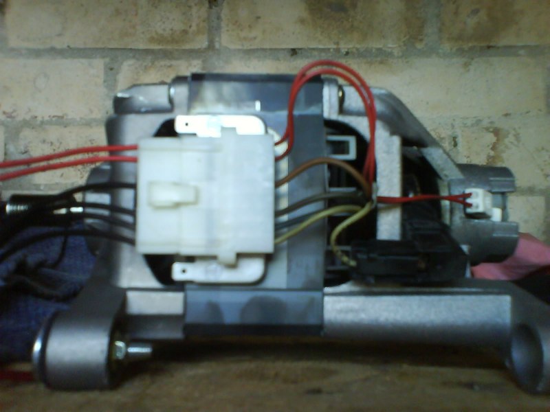

Знам, че е идиотско, но кои кабели трябва да свържа за да тръгне? И как мога да му регулирам оборотите - пералнята имаше 600 и 1200 об.
И... сори са качеството...
Кабелите са с цветове - отдолу-нагоре - сива, синя, черна, кафява и после двете червени. В четките на колактора влизат сивата /откъм снимката/ и синята /отзад/.
zz_stefanov - майстор
Това е колекторен двигател. Червените жици са за следене на скороста на въртене.
Двигателя трябва да има две намотки Една на статораи една на ротора. Те трябва да са вързани последователно. изведени са 4 края защото с размяната им се определя посоката на въртене (комутират се с релета). Регулирането на оборотите става със семисторен регулатор (при сегашните перални управляван от процесора).
Намери схемата на пералнята и ще разбереш по лесно свързването.
единак - специалист
Мерси много за бързия отговор. Схемата не мога да я намеря. Не съществува ли вариант просто да се свърже директно, независимо на какви обороти?
Може, на максимални обороти. Трябва да намериш кои са краищата на двете намотки и да ги включиш последователно, а свободните краища в контакта. Както си ги описа събираш чрния и синия, а сивия и зеления в контакта. Внимавай че оборотите са високи - укрепи го. Включи го при пробата последователно с нещо около 1000W - примерно ютия. Смяна на посоката става като смениш реда реда на свързване на намотките.
единак - специалист
Стана. Обаче вероятно, защото нищо не го товари/регулира хвърчи с оборотите на етикета му 11500/мин.
Множко е. Пищи направо.
Как да ги намаля?
Оборотите могат да се намалят с тиристорен регулатор, но пада и мощноста. Тук има някакви примерни характеристики. Твоят като броя изводите е от типа на червената схемичка (без да се имат предвид изводите на термозащитата). Ако и твоя е ACC може и да намериш характеристиките му в сайта.
пп забравих линка :) http://www.the-acc-group.com/cgi-bin/We ... m=87&cp=15

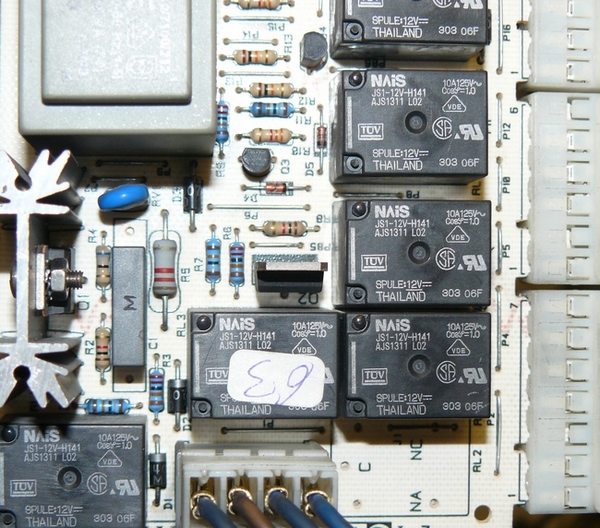

А не може ли да се използва вече съществуващия блок в пералнята? Ето тази част май отговаря за двигателя, защото най-долу, вдясно тръгват 6-те кабела към него/на снимката не се виждат 4 черни и 2 червени/, а в средата отдолу са захранващите. Горната /липсваща на снимката/ част отива само към ключа на програматора. Може ли да се използва някак си? Не ми пука дали ще местя кабели за различните режими...
Това на алуминиевия радиатор е семисторра който управлява мотора, а едно от релетата превключва намотките за смяна на посоката, но и двете се управляват от процесора.
Какво и е развалено на машината? Залагам че е Индезит :)
Можеш да ползвш отделен регулатор закупен от магазина.
