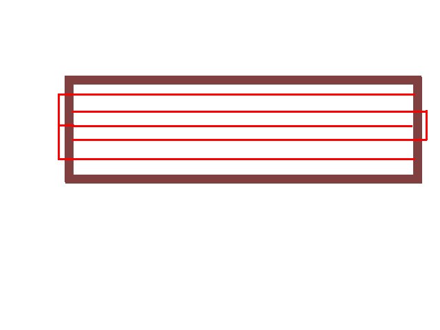

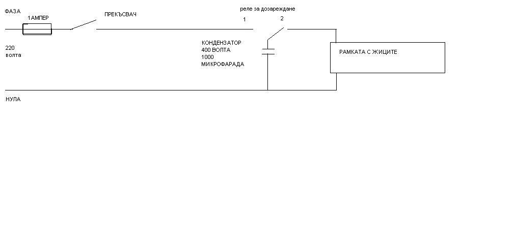

moimoimoi - майстор
нещо подобно :?
релето да е подобно на мигач на кола -през някакъв интервал да цъка
а може същото да се направи но с автомобилна бобина,но ти трябва 12 волта постояно напрежение,и вместо кондензатора е бобината
пп я дай снимка да видим как е

torbalan - Дървен философ
ТХО от стар телевизор.... и няколко жички по прозореца
идеята с кондензатора е безсмислена, защото той сравнително бързо се разрежда...
да не говорим, че 1000 микрофарада кондензатор вързан в контакта ще гръмне като пиратка :)
ако ще зареждате кондензатор - изправяйте тока, че да не стават грешки :)
moimoimoi - майстор
торбалане дай схема
аз верно малко съм прекалил с микрофарадите :lol:
