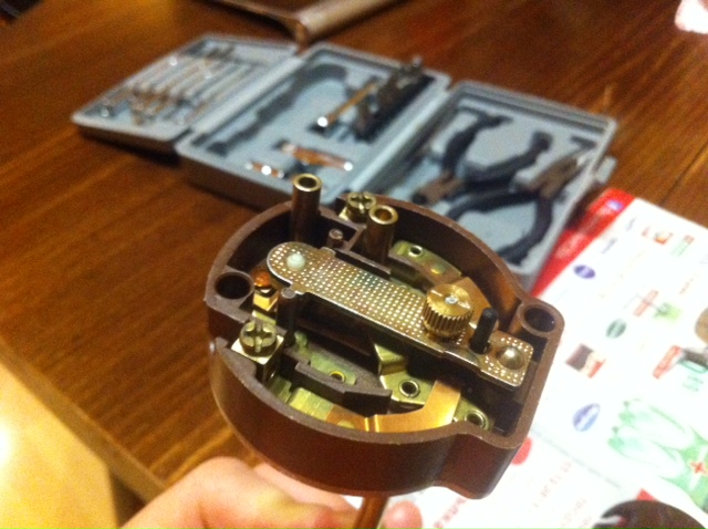

Първо да поясня, че не съм за 15 лв., но не вярвам че ще взема нещо по-добро и сигурно.
Бойлера е Горение 2кВ, термостата италиански Thermo Watt.
photo 1.JPG (114.53 KиБ) Видяна 2841 пъти

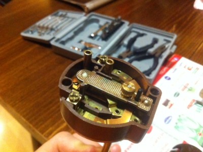

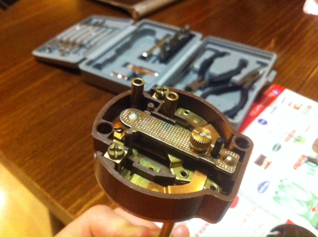

Понеже бойлера се включва нощем през таймер за около 90минути, термостата невинаги изключва по температура. Но напоследък включвахме повече и през деня и забелязах прегряване на водата. Което както знаем е особено опасно.
С 2 думи термостата не работи както трябва. След като го отворих снощи, не забелязах нищо нередно по електрическата част, няма нагари, залепвания и т.н.

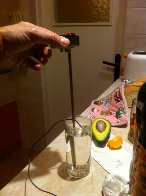

Остава биметалния елемент. Все едно е станал по-муден и не дава достатъчно разширение. Мерих в чаша с вода и не беше покрита цялата тръба на сензора. Не знам дали е достатъчно от 25-6см да съм потопил по-малко от половината.
photo 4.JPG (80.52 KиБ) Видяна 2841 пъти

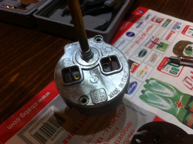

Отдолу на термостата има 3 температури 40, 60 и 80 С , какво ли означават те? Аз си мисля за мин. средно и макс. положение, но нещо не е така.

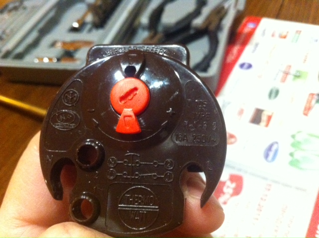

Врътката със сигурност не съм и променял положението и забелязвам, че на стайна температура е почти завъртяна на 2/5 от хода си, което ми се струва ненормално.
Главно ви питам тази постановка с чашата дали е правилна или трябва цялата тръба да е потопена/загрята?
Накрая най-вероятно ще купя нов, но искам да знам що така.

С чаша вода не знам дали ще стане. Топлината ще ти бяга. Сложи го в по-голям съд. А ако искаш да провериш дали щраква без да гледаш температурата, нагрей по-сериозно - например със запалка.
VLADO66 - майстор
Прегряването на водата може да се дължи и на натрупването на варовик около тръбата на термостата вътре в бойлера.Трябва да се разкачи фланеца и да се почисти.
Така по написаното, доколкото разбирам, за 90 мин. по таймер водата не е успявала да загрее, за да достигне зададената по термостат - т.е. ако термостата е бил настроен например на 60 градуса, то за 90 мин. водата е загрявала например до 50 градуса.
radius написа:
При това положение обаче доколкото разбирам, таймера вече не играе роля или се включва по няколко пъти за 90 мин през деня. Логично е водата да е по-гореща. Не разбрах на колко градуса е настроен термостата :? .
Експирмента с чашата според мен не е много достоверен - трябва цялата тръбичка да е потопена във вода.
Има и още една подробност. Когато бойлера е постоянно включен, вдига по-голяма температура, отколкото когато е бил загрял само веднъж и изключил по термостат, и след това изключен ръчно или от таймер. Обяснявам - когато ползваш топла вода, бойлера се пълни отдолу със студена и в един момент термостата включва, но топла вода в бойлера има в голямо количество в средната и горната му част. Започва отново нагряване в долната част, но топлата вода се издига нагоре и в горната част става още по-гореща.
На теб на първо време ти трябва да разбереш дали ти изключва термостата, може и на котлона да го понагрееш, и да видиш дали изключва. Но за по-точно трябва да е във вода като измерваш температурата на водата. Натрупването на варовик също оказва влияние.
lov - майстор
Слагаш една тенджера на котлона и когато тя ври нейната температура е около 98 градуа. Казвам около защото зависи от солите във водата и най вече надморската височина. Топваш във врялата вода и гледаш дали изключва и после веднага топваш в съд със студена вода. И така няколко пъти да се увериш че нищо механично не му пречи.При всички случаи когато е на мах. при тази температура трябва да реагира в рамките на 1-2 сек. По принцип може да се тарира като се почистят пъпките предварително но имай в предвид че това не се прави с шкурка а само със специална иглена пила. Иначе след няколко включвания после под товар пъпките ще нагорят още повече заради останалите частици абразив.
Обяснявам това тъй като форума е направи си сам но не го препоръчвам да го правят хора които не са наясно какво и защо. Защото има много други регулировки на механиката за които много трябва да се внимава, и една леко изкривена пластинка после може да се окаже фатална.
По вероятния проблем е натрупването на варовик в дъното и осезателя няма нужния топлообмен за да реагира адекватно и се лъже.
radius - майстор
Dmn, правилно си разбрал.
lov, не виждам какво да му чистя на пъпките, лъщят, даже май и в контактната площ няма нагар ( което е странно). Механично няма какво да му пречи ,тъй като свалих горнат пластина и то не остава друго ( а иначе си цъка при лек натиск отчетливо). Механично изглежда наред, пластинката е в онова специфично положение, което я кара да цъка "на кантар". Доколкото разбирам, не е вероятно да има някакво стареене или проблем в биметалната част, по скоро опита ми не е реалистичен.
Това за варовика също е много вероятно, но няма фланец, а една гайка може би 55мм. Не знам с какво да я развия, тя явно е част от реотана и по средата има дупка за сондата на термостата. Представям си каква омазвация ще е ако я сваля...
Нищо не казвате за трите температури, написано на термостата.

Тези термостати като всички механични имат голям хистерезис-4-5гр. и трябва да се гласи опитно-като ти е топла водата/излизат с нея мехури въздух/ го намаляваш леко и така.
Какво да кажем за тях? Това е ориентировъчна скала за "по-точна" настройка. Нещо като числата на стерелковите измервателни системи.
Не са степени, а ориентировъчни температури. Ако искаш 70C, го слагаш някъде между 60 и 80.
Баси, явно много кух изглеждам с тази тема, щом ми обясняваш подобни работи. Нали написах, че е от долната страна. Виж последната снимка, там са написани тези 3 температури и нямат нищо общо със скалата от другата страна...
shadow__01 - майстор
radius написа:
Извинявай, не бях обърнал внимание. После ще си изтрия поста. Направи го и ти.
Не знам защо са ги написали същите стойности и във фаренхайт. Вероятно за ориентация на хората в някоя държава където се използва мерната единица фаренхайт.

Вероятно нищо му няма на термостата. Държали сте го включен през деня, пускали сте помалко топла вода(респективно е влизала студена долу) и е попрегрял в горната част както се случва със всички нормални бойлери.
