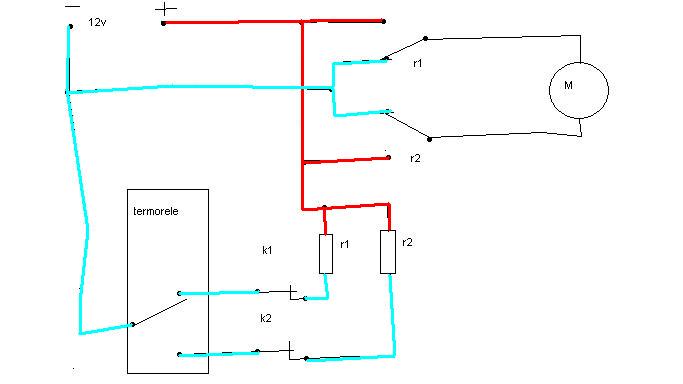

ползваш терморегулатор с един нормално отворен и един нормално затворен контакт и задължително да има настройка на диференциала,както и да отчита поне един знак след десетичната запетая,задаваш му 23.5 градуса и диференциал 3.5 градуса,така ще отваря на 27 градуса и ще затваря 20 градуса
примерно този http://www.novotechprom.com/controllers ... 2331p.html
като ползваш контактна система с номера 1-2-3
и правиш следната схема
Без име.jpg (57.63 KиБ) Видяна 4866 пъти

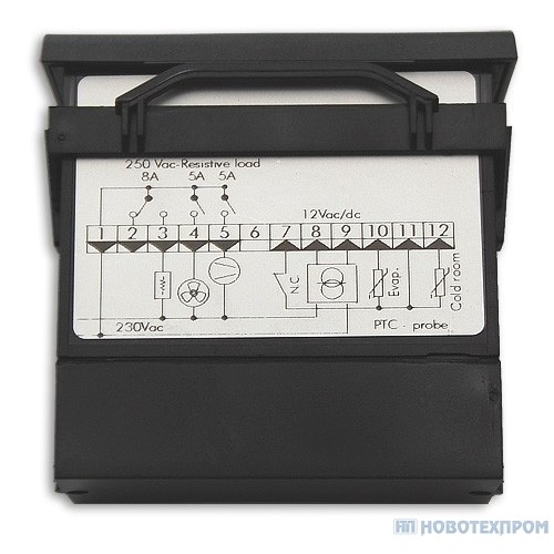

Здравей, благодаря ти за отговора, разгледах го този термостат и настина изглежда добре. Само не можах да разбера за изходите - кой от трите е нормално отворения и кой е нормално затворения?
Друго - пише "Power Supply 12V" на една от снимките, но на контактната схема има и обозначения 230Vac и 250Vac. И се чудя какво трябва да му е захранването - на 12V през трансформатор или направо в ел. систамата на 220V?

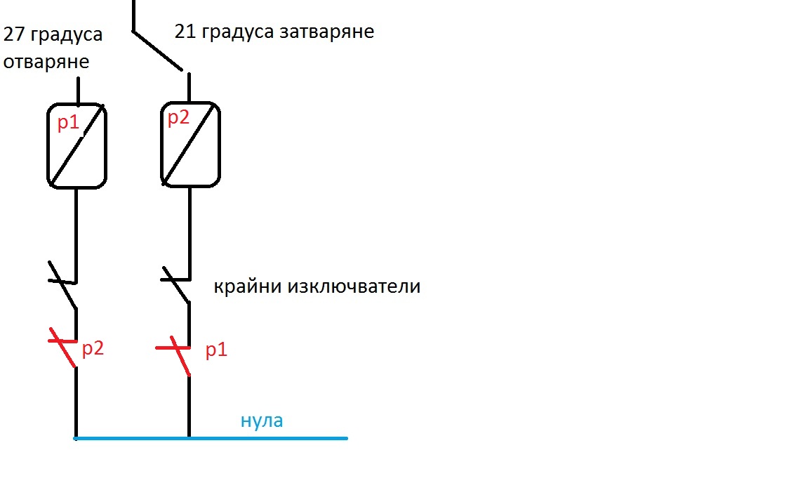

Иначе имам и една схема на монтаж, направи ми я един човек, който разбира от токове, дали може да се приложи за този термостат?
Много благодаря!
Shema na montaj.JPG (18.58 KиБ) Видяна 4785 пъти

moimoimoi - майстор
посочения от мен терморегулатор е на 12 волта
а тука с пояснения
1-общ извод
2-нормално затворен контакт
3-нормално отворен контакт

Здравей,
Говорих сега с представителя на фирмата, която внася тези термостати. Той ми обясни, че попринцип се ползват за размразяване/замразяване на фризери. Също ми обясни, че при достигане на определена температура се подава ток да кажем към изход две, и после може да се наглася колко време да продължи това подаване, между 0 и 99 мин. Обикновенно, това било неободимо при работа на компресор така, че да не пада температурата прекалено много.
Предполагам това няма да е проблем за целта, за която ми трябва на мен?
