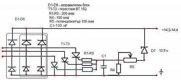

Развали ми е релето за зареждане казаха ми че е направено от някакви управляеми диоди но не знам кои може да го направи по схема ако има някои сервиз за които се сещате ще съм много благодарен
lz1wvm - специалист
Напиши и какъв е товара на тази схема
sstefanov - майстор
Какви са тези тиристори, дето дават накъсо диодите? :shock:
