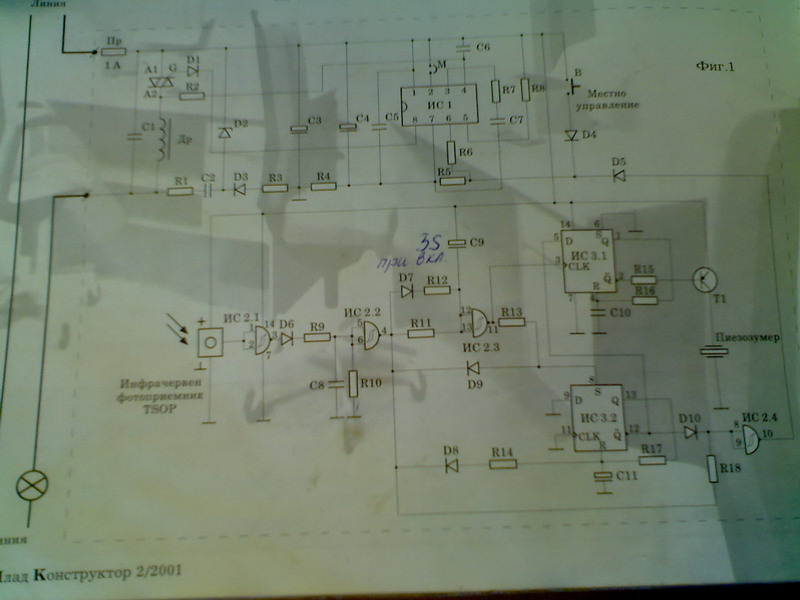

Нямам такава схема каквато искаш но съм правил следното, управлението с микро бутон а и също и от всякакъв източник на инфарачервени лъчи тоест всякакво дистанционно. Можеш да включваш изключваш и реголираш плавно. Ако имаш интерес ще снимам и елементите за да я направиш .....

kolega prati mi imeil, 4e neznam kak se ka4vat snimki

благодаря ти стефи,ама този сензор не трябва да е с инфра червен приемател а просто нещо което което затваря веригата през този който пипа.нещо от рода на фазомера със силов контакт на изхода...

При тази схема няма сензор а микробутонче за местно управление, а инфрачервения приемник служи да може да командваш лампата от растояние с каквото дистанционно имаш под ръка ( от телевизор, двд, видеокасетофон , уредба ,климатик и още много.......
А това което искаш не се прави със сензор ...... Ще ти намеря такава схема близката седмица ......

Може би ще стане ако се сложи този чип вместо инфрачервения сензор.

http://evm.wallst.ru/main/145ap2/index.htm
Интегралата (К145АП2) я има в Електронинвест и в Пасат (Елимекс).
