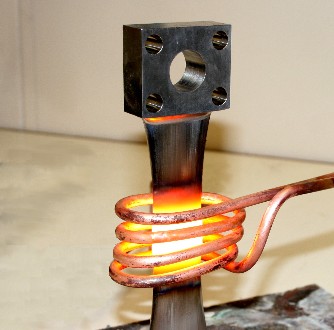

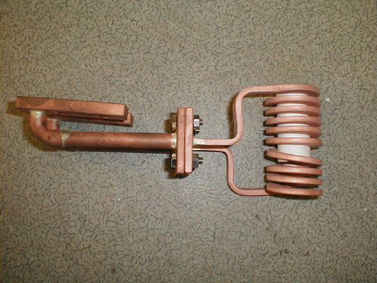

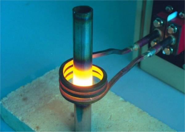

Доста се рових из нета за схеми на индукционно нагряване,но нищо не открих,а където намерих бяха доста сложни - с интеграли,транзистори..... Даже на едната снимка се вижда,че се използва и висока честота.Аз си мисля за нещо простичко.Да речем от пернишки електрожен кракра да се преправи нещо ако може.Та някой ако знае нещо - намотки,сечение....Ще ми трябва с диаметър на вторичната намотка около 60 до 80 мм. за нагряване на плътен квадрат до 14х14 мм. и шина до 30х8 мм.Гледах клипчета в "тубата" - загрява го за 3-5 сек.което е супер и се печели страшно много време.Благодаря предварително.

stefan_gb - специалист
От смимките се вижда че си е живо ТВЧ и наи вероятно лампово, естествено е да работи на висока честота ......

8180 - майстор
stefan_gb написа:
Абе, направо да пъха детайла в микровълновата :)
Поне по науката, доколкото си спомням, ВЧ е за повърхностно нагряване (напр. закаляване), за в дълбочина - дори под 50Hz (напр. за пресоване, коване).
Вярно, за дребни детайли е питането и зависи какво се гони - в определен момент е възможно - отвън "свети", отвътре "тече" - зависи от честотата и времето.
Колкото по-ниска честота (ест. достатъчно разл. от 0) - толкова по-дълбоко греене, колкото повече време - толкова по-равномерно в дълбочина.
Ако се гони бързодействие и равномерен прогрев в дълбочина - няколко импулс/пауза с макс. мощност, например.
П.П. Не съм правил индуктор, но мисля, че е така по спомени. :?
Lans Link - специалист
Здравейте отново,
това е снимката,която мислех,че съм качил.Ясно се вижда,че работи на честота 356 KHz и ток 88 ампера,което мисля е на вторичната намотка.Мисълта ми е не може ли да се измисли нещо ,което да не използва висока честота и да е по-просто за изпълнение.
bobykafe - специалист
Ако си мислиш за директно нагряване с 50 Херца, няма да стане.
При такава ниска честота ще ти трябват или много намотки, или магнитопровод, като и двете са неприложими.
Също така явно не ти прави впечатление /или не си го показал/, че намотките навсякъде са от медна тръба, защото им трябва охлаждане и то сериозно. При такава висока плътност на тока и разсейваната топлина от нагрявания елемент не са за пренебрегване.
