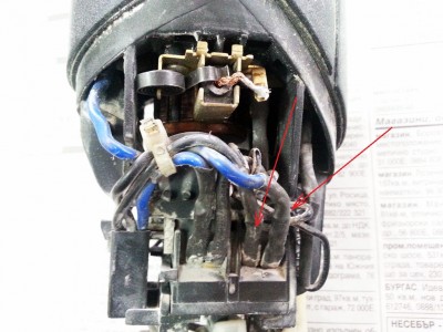

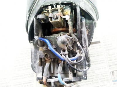

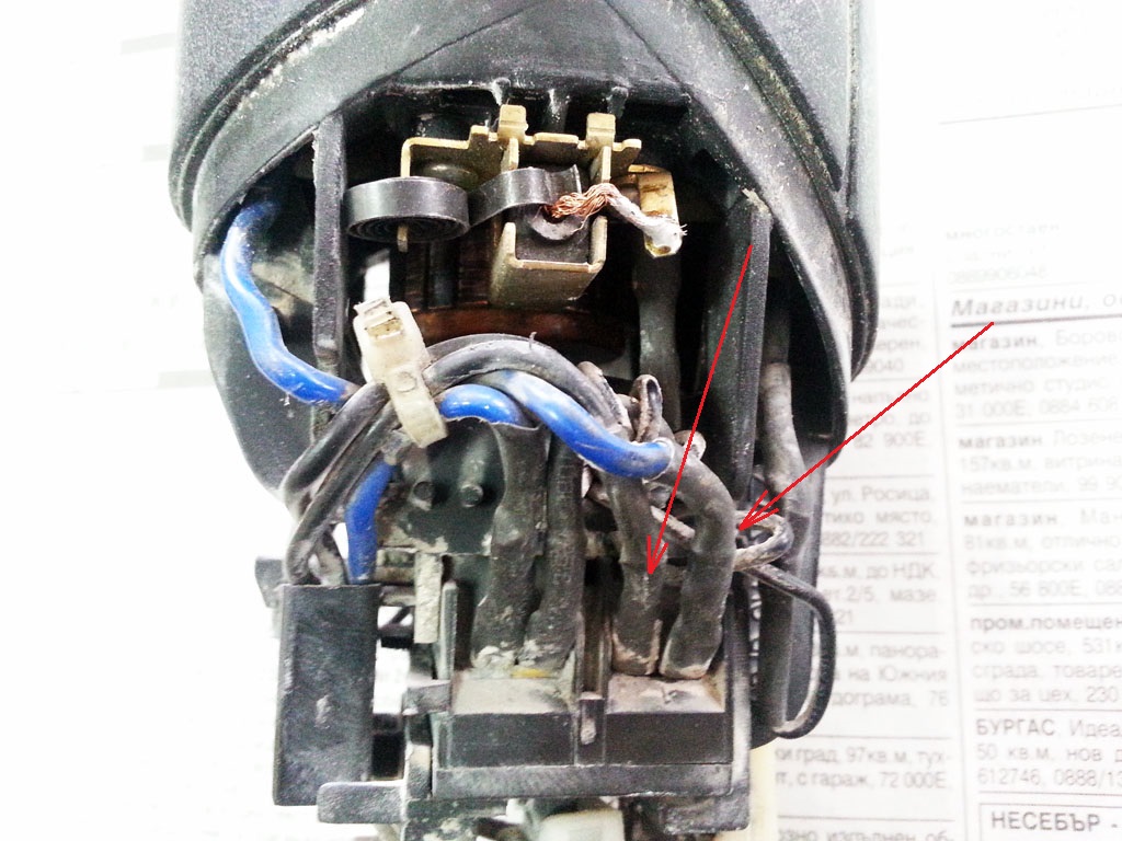

Имам едно малко флексче, дето някой се е мъчил да отремонтира. Сега работи, но върти наобратно и диска се саморазвива.
Електродвигателите не са ми сила, та искам малко помощ за доотремонтирването му. От какво се определя посоката на въртене на двигателя :?
fbr - майстор
Разменени са изводите на четките или статора. Ако го види запознат с тази материя, ще познае кое е разменено.
Vectra - специалист
При първоначалния оглед не забелязах видимо разменени кабели, обаче сега като се загледах, като че ли черния и синия са разменени :?
Ето и картинки:
P.S. Флекса е китайче и не си струва, че да ходи на ремонт при специалист...

И две фази да са няма как да се развърти обратно флекса освен с обръщане на четките спрямо роторните намотки.... ако ще и на прав ток да се пусне с разменени полюси.А и как е отремонтиран? Да не би да е сложен ротор с противоположно навиване - какъвто пасне - такъв? Виж посоката на въртене - даже и без диск и "наклона" на резбата.
lov - майстор
Това с развиването на гайката ми се е случвало и на мен. На малко флексче с диск за шлайфане след 10 мин. търкане като го спрях и диска тръгна да се търкаля по двора. Явно от инерционните сили защото е по-тежък но уж го бях стегнал добре.
Иначе от снимките колкото и да се кьоравя не мога да разбера изводите на статора към четките дали са с кабелче или са на клипс за директна връзка. Щото само с размяна става тоя номер да обърне оборотите. На втората снимка се вижда кабелче прекарано през феритен пръстен вероятно което ме навежда на мисълта че и от другата страна е така. И само трябва да им се разменят местата към четките.
