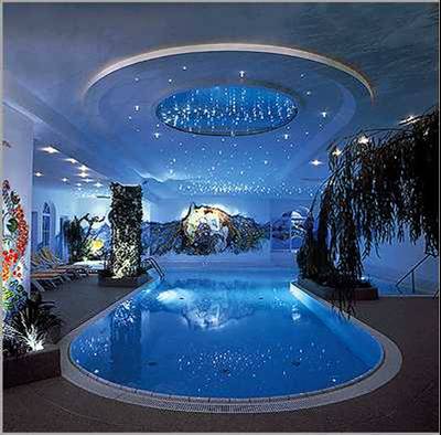

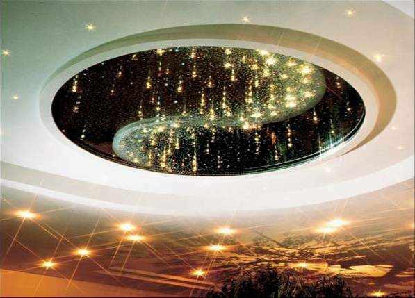

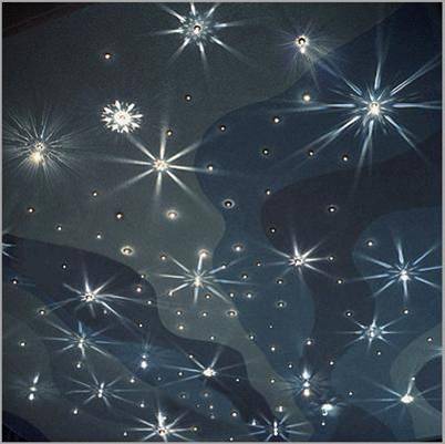

Виж галерията към детската стая там няма точно звездно небе но има много маниашки тавани.
Галерия детска стая. А утре ще напиша специално една статия.
Последна промяна от masteradmin на пон яну 02, 2006 5:08 pm, променено общо 1 път.
masteradmin - майстор
Ето още малко снимки.
