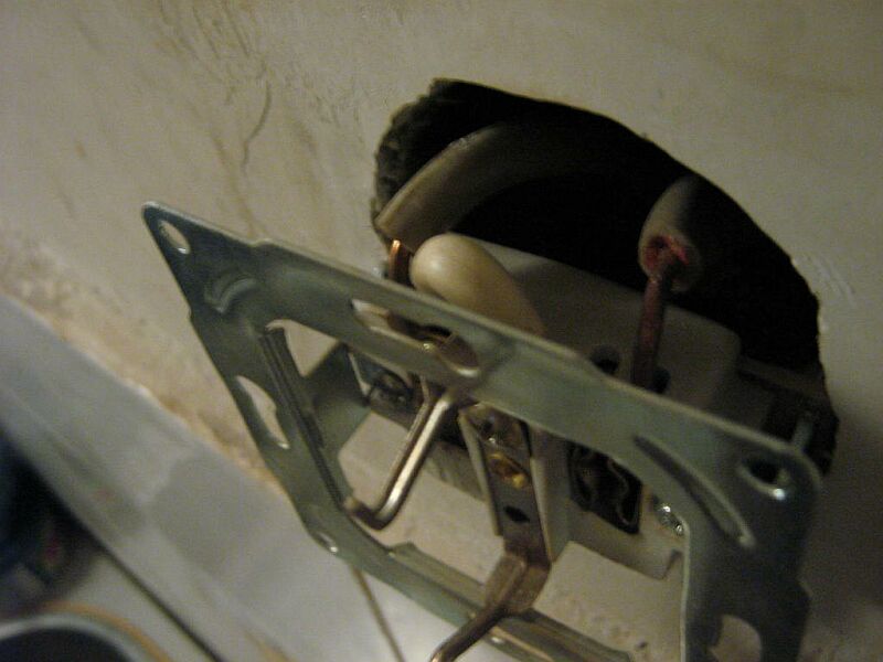

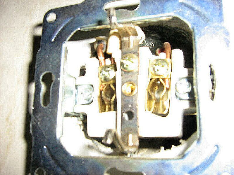

Старите български контакти бяха така конструирани, че кабела на нулата се зачистваше от изолацията малко повече и се завиваше едновременно на нулевата клема и на тази с пластините за обезопасяване. При други модели това е невъзможно и се прави мост от малко парче кабел. Ето ти пример:
Левия кабел на тази снимка е нула (установил си го с фазомера) другия е фаза. Внимавай да не ги размениш.
Имай предвид също, че някои контакти си го имат това мостче фабрично вътре. В този случай просто трябва да вържеш нулата от страната на мостчето.
