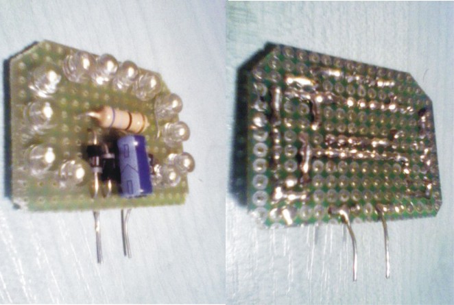

здравейте имам скутер 50цц и понеже оригиналните му крушки на фаровете са много слаби искам да му направя по-силни насочил съм се към светодиодни крушки и искам сам да си направя но незнам какво трябва да си набавя (какви и колко светодиоди, какви и колко съпротивления и как да ги свържа) ?
п.п. тока при фаровете е променлив

искам сам да си направя но незнам какво ми е необходимо ето я и сегашната Изображение

Това на снимката е нещо такова (за 12V само че траф). Ако мислиш че можеш да се справиш с това ще ти дам повече инфо
mario-borisov - специалист
да знам че ще трябва да я счупя ами да нещо такова искам да си направя като това на снимката и да работи на 12в
lenko71 - специалист
Диодите са свързани по този начин. Може да се свържат още една или две четворки, стига да има място. Резистора трябва да се подбере според случая. При максимално напрежение на акумулатора (да речем 13.5V), тока през него трябва да е не повече от 30mA.
lenko71 написа:
наче на 12 диода трябва да сложа резистор 68ома/1ват ? а светодиодите или резистора ще греят ли и как си казва тази платка която е на снимката и ако сложа 6 диода какъв резистор трябва
