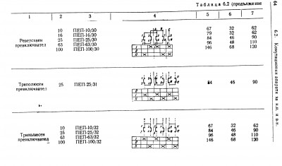

Търся електрическата схема на този тип ключ.

Мисля че е схема на умшалтер
mirk - майстор
ПГП пакетен гърбичен прекъсач, Конкретния модел е реверсивен превключвател.
Ха сега обясни какво е това "умшалтер" на по младите..
За реверс /промяна поредността на фазите/ ли е или за превключване към един от два различни източника?

Фика изпитваш ли ме , естествено че за превключване на напрежението , най често - нормалана мрежа/генератор. А схемата за умшалтер е 32 / сгрешил съм /

Ами да разгледат малко в каталозите , те и сега така си ги пише и в немските и в българските

Малко позакъснели отговори,вече успях да се справя сам.Много я обичам тази част,когато викаш неволята и тя все не идва.Така,че си впрегам сивото вещество и се справям сам.
Оказа се ,че ключът е реверсивен превключвател.Това което mirk е показал =D>

v_krumov снимката със схемите е от една тухла 1035 стр. :shock: "Наръчник на електротехника" Клисаров http://tranz.it/load.php?id=RsuUIYRDSDcmdo1G752546 може да е полезна на някой нищо че е стара.
