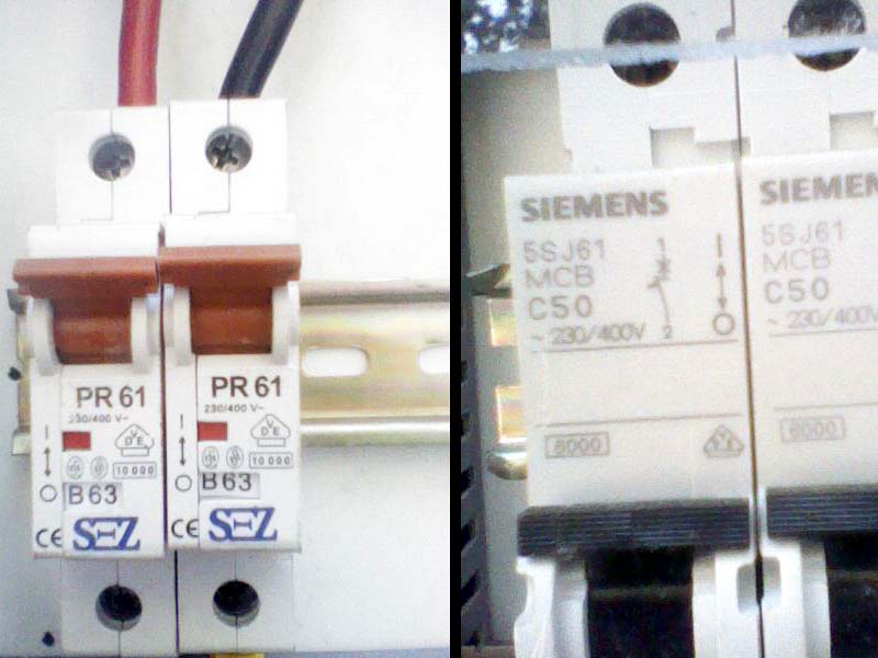

Имам един проблем който е точно по темата и затова реших да не отварям нова.
Проблема е следния: от EVN монтираха нови табла с нови ел.мери и т. н. За всеки консуматор (абонат) има по два предпазителя. Единия е 63А свързан преди електромера (левия на снимката) до който няма достъп. Другия е след електромера, 50А и до него има достъп - евентуално ако падне, можеш да го вдигнеш.
Работата е там че при късо съединение пада 63-амоеровия. За да го вдигна или трябва да се обадя на EVN да прати някой да отвори таблото или изкривявам една арматура и по най-дивашкия начин вдигам предпазителя (капака който е заключен е от прозрачен плексиглас та поне се вижда).
Като гледам типа на предпазителите и от това дето пише Милен излиза че няма как иначе да е. Освен това предпазителите които са вкъщи също са "С" и не сработват макар че са от 10 до 25А. Те че са калпави ментета и ще ги сменям това е ясно. Та си мисля да купя един предпазител В25 и да пробвам - ако изключи преди онзи В63, ще ги сменя всички с такъв клас.
Правилни ли са ми умозаключенията?

Милен - майстор
Нагледен пример за немарливщина от EVN. Не си купувай нищо а настоявай тия простаци да си съгласуват защитите над 50 амперовите. Най много да си купиш два броя D63 и да хванеш техника да ги смени тия боклуци които са сложили в таблото и ти правят проблема.
Каквото намерят това слагат и явно са решоли в твоя случай да оправят на някой магазин залежалата стока. :lol:

Ще опитам да ги склоня пък да видим... Освен това тоя проблем не е само при мен а при още стотици абонати. тпонеже по същото време поставяха масово нови табла.

Най добре е направо да ги махнат тия В63 и да останат само С50 но няма да се съгласят тарикатите :lol:
Поправям се не са боклуци а просто са неподходящи за целта. Иначе самите предпазители са чешки http://www.sez-cz.cz/index.php?p=kr-mod ... ice&lng=cs и предполагам не са лоши.
