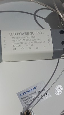

иска ми се да преработя една лед лампа в димируема такава. Доколкото разбрах трябва да сменя трафа. Прикачам снимка на текущия.
Може ли да ме посъветвате с какви параметри трябва да е новия траф и в идеалния вариант от къде мога да го купя. Писах на повече от 5 фирми в БГ и на 10 в али експрес за сега без резултат.
Благодаря предварително.

- Захранването за лед лампи не е траф, а нещо малко по-сложно.
- Повечето продавачи са галфони и на нестандартни въпроси запецват.
- Трябва ти това което пише - да дава 260 милиампера и да поема мрежово напрежение на входа.
Tака - отговарял съм на въпроса - как да си намеря ново захранване за LED.
"Как да димирам" е отделен въпрос, който не е зададен, защото сякаш ти е ясно.
brum - майстор
По тези два параметъра - ток и напрежение - търдиш захранване което се димира. В Алиекспрес съм заръчвал такива но за далеч по-малка мощност (10-15 вата).Сподели после какво си взел и дали като насочиш камерата на телефона към димираната лампа има мигане.

Ако разбирам правилно трябва да търся нещо с 260 милиампера и изход предполагам 220 волта тъй като текущото е 183-264V. Трябва и да е DC. Предполагам трябва и да е 80W.
Тъй като не намирам такова с кой от горните параметри може да съм гъвкав - милиамперите, мощност или напрежение? Какъв би бил резултата при:
- по-голямо или по-малко напрежение - тук предпополагам с повече ще изпържа леда
- по-голямо или по-малко мощност - по-малко предполагам няма да свети максимално леда а повече предполагам ще я изпържи
- по-голямо или по-малко ампераж - предполагам повече ще я изпържа а по-малко няма да е достатъчно да я запали
Относно димирането - предполагам че драйвъра трябва да го подържа и просто после да си вържа димируем ключ?
brum - майстор
Колко вата е LED-а в момента?
И относно 260mA - правилно се ориентираш. 240-250-260mA са ОК.
За напрежението ще ти кажа какво да търсиш като ми дадеш мощността която дават на тази лампа. След като знаеш търсеното напрежение ще търсиш захранване с изходящо напрежение което покрива тази стойност.
А относно "изпържването" - само по-голям ток на захранването е опасен и може да "изпържи" нещо.
checho_85 - специалист

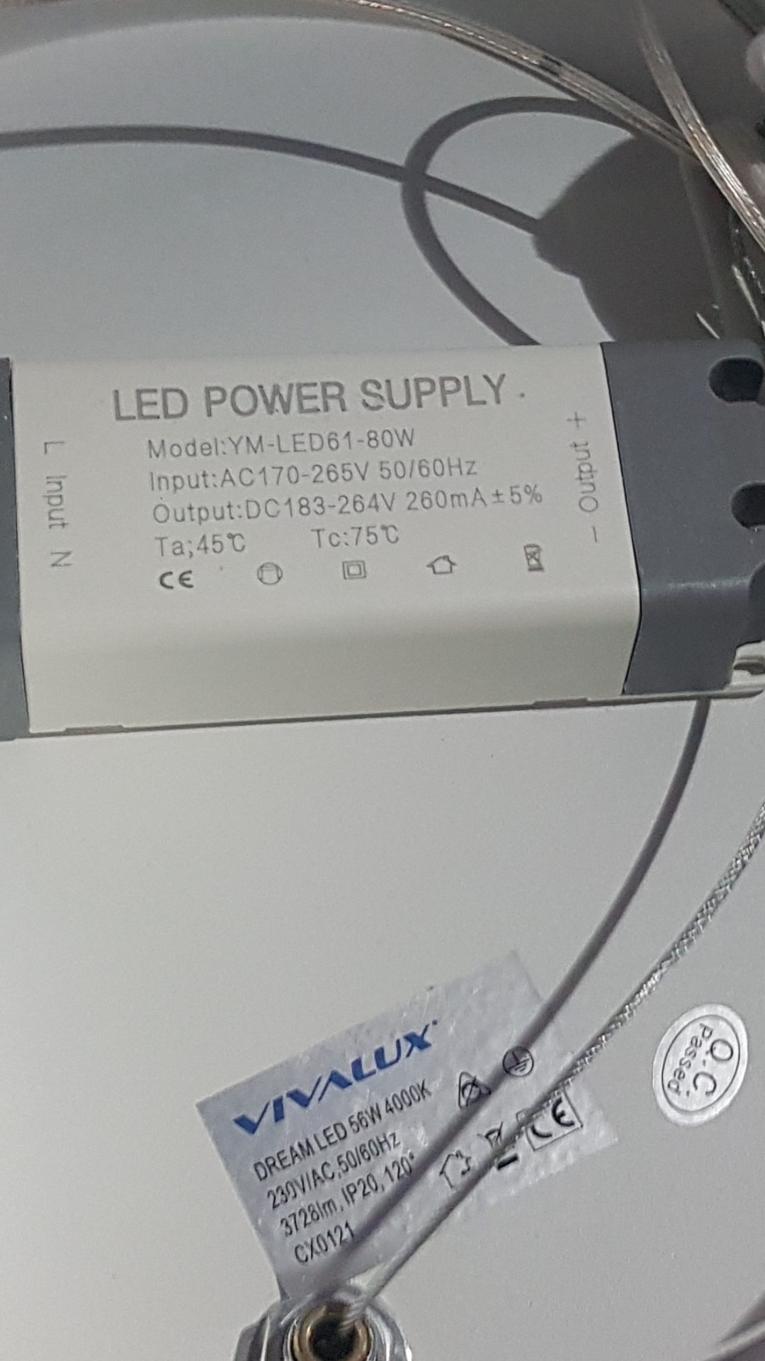

От това което пише на лампата мисля че леда е 56 вата, а на трафа дават 61-80 вата. Прикачил съм снимка в първия пост ако това помага.
brum - майстор
56 вата при 0.26A е 215 волта. При това положение търсиш димиращо захранване което да покрива 50 вата и 200 волта, и да е на 240-260 милиампера.
56 вата са много за LED. Подозирам, че това е причината да търсиш димиращо захранване. Ако драмата е, че лампата е много силна, а искаш да е по-слаба можеш да минеш и с не-димиращо захранване на по-нисък ток. Примерно на 150mA ще свети горе-долу наполовина на сегашната. Или можеш да направиш "хакове" и да намалиш мощността към лампата със сегашното захранване (подходящо подбран резистор вързан успоредно на лампата).
