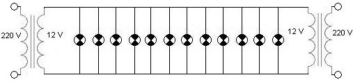

Ами и аз обмислях днес варианта с прекъсване на въжето, колкото и да не ми се искаше. Схемата е ясна, ето я:
Изображение.
Тъй като трафовете са едновременно и обтегачи, вероятно няма да използвам трето въже. Мерси все пак за идеята, хареса ми (-;

xborox - напреднал
Ами това ми беше първоначалната идея - два трафа по 250 Вт, свързани успоредно на изхода на 12 волта и 12 лунички (в случая на старата схема съм нарисувал 6, защото не ми се занимаваше). Реално на схемата не съм изобразил правилно трафовете, но отново поради факта, че нямах много време. Затова слагам нова по-добре направена (-;

masteradmin - майстор
Според мене не е много правилно, не знам какви трафове ползваш, но има риск от дефазиране и това неизменно ще доведе до вътрешен ток които няма да минава през крушките, по-добре просто прекъсни средните проводници.
Винаги оставяи малко мощност в запас. По добре да имаш 2 трафа по 135W от колкото един от 270W (заради пада).
Наи добре по 3 крушки на траф, ако са по 35 W си вземаш 150 W траф ако са по 50W - си вземаш 180 W. Това е наи доброто разпределение според мене за начинаещи.
Иначе ако си манияк и разбираш нещо от падове, връзки и сечение на проводници може да си намериш огромен траф и всички да ги вържеш към него,но това е наистина за напреднали.
Palawnik - специалист
xborox написа:
Така даже аз я разбрах :?.
При тази схема съществува един проблем. Ако в помещението има трифазен ток и единия траф е на една фаза, а другия на друга фаза. ВНИМАВАЙ като ги свързваш. Другия проблем ще стане ако един изгори единия траф в много скоро време ще изгори и другия. Даже така ако дължината на проводниците е много голяма в средата ще светят по-слабо от тия в края.
Пак помисли дали все пак няма начин да ги разделиш на няколко места по 3-4 лампи.

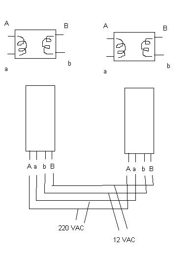

pavelari - майстор
под паралелна работа на трансформатори се разбира работата на два или повече трансформатора, когато техните едноименни изводи са обединени. монофазните трансформатори имат две намотки - първична и вторична, каот всяка от тях има условно избрани начало и край, като не е за пренебрегване фактора - посока на навиване на намотката.
при трансформаторите серийно производство, няма как да са разбъркани. Паралелно могат да работят само трансформатори с еднаква мощност, еднакви първични и вторични напрежения - следователно и коефициент на трансформация. ако трафовете не са еднакви течат уравнителни токове, които излишно и неефективно ги натоварват. няма причина схемата която е избрана от колегата да не работи ако спази тези правила и свърже трафовете по снимката в атача
Тези правила не важат за т.нар електронни трафчета - може да станат фоерверки от тях.
xborox - напреднал
Обмислих ситуацията и прекъснах единия кабел, за да направя два контура. Тази технология я мислех и преди, защото ме притесняваше факта, че ако единият траф гръмне, и другият ще го отнесе, защото ще се натовари двойно (както и Palawnik спомена).
Трафовете са по 250 Вт, а натоварването им е по 210, така че резерв имам достатъчно.
Направих проба със свързване на двата трафа паралелно още в началото, тъй като са абсолютно еднакви. Явно обаче има проблем, тъй като моментално изтрещяха предпазителите и не исках да продължавам с опитите. Може би просто не съм свързал вторичните намотки, както pavelari писа. За първичните съм сигурен, но така или иначе вече този проблем реших да го отстраня с изграждането на два контура.
Благодаря за съдействието. Системата вече е опъната и работи (-;
