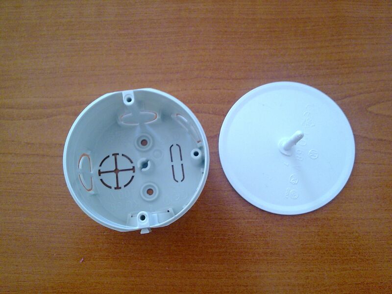

Ще ми се да ползвам качествени кутии и конзоли - какво ще ми препоръчате?

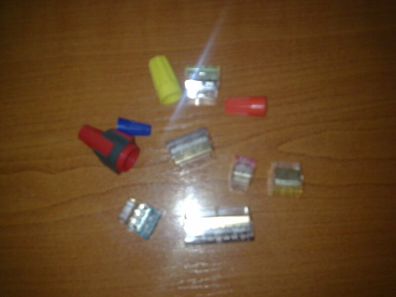

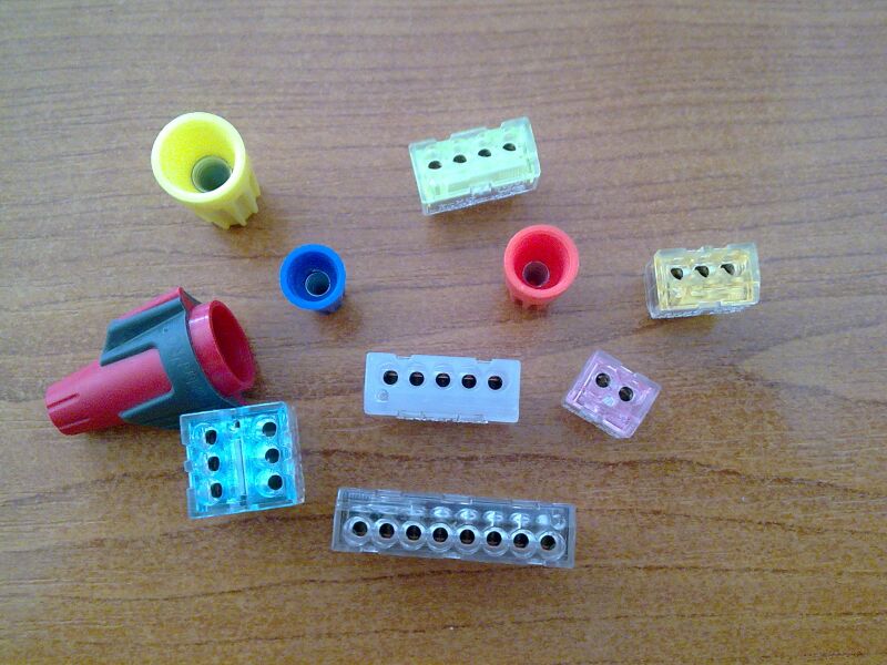

Връзките още се колебая дали да ги правя с единична клема с винче, безвинтова с пружинка, такава с "мушкане и застопоряване " (нямам идея как се казва, но е снимана по-надолу) или с усукване.
За земните проводници ще е 100% усукване и запояване.

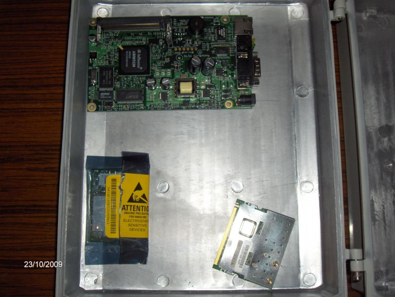

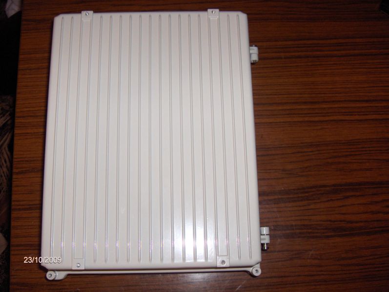

Купих някой тестови елементи и давам снимки за коментар.
На тия правоъгълните клеми пише, че са произведени в Япония, но това в наща държава не е гаранция.
Panzer - специалист
Колега, не бих заложил на връзка с клема - винтче. Има едни където мушкаш кабелите и след това стягащ като въртиш клемата ( може би, тази червената с перата е от този тип). Тя ми се стори най-сигурна. За предпазители, аз лично ползвам Моелер, нямам оплаквания . Но и за другите марки съм чул добри отзиви. Разклонителната кутия също е хубава, ползвам такива . Има и по големи, пак кръгли. А конзолите от същия тип можеш да скопчаваш, когато искаш да имаш на панел няколко контакта или ключа. А и лично не ползвам кабел от 1мм2, много лесно се скосява, слагай по 1.5мм2 за осветление.
sasooooooooo - "специалист"
3х1,5мм2 за осветлеието и 10А предпазител, но се колебая дали този кабел да не го използвам за магистрален до кутиите, а от там 2х1мм2 или 3х1мм2 до осветителните тела и ключове?
За всичко друго си ОК.

Колега, тези накрайници за връзките са най-доброто, но помисли за размера на конзолите в зависимост от броя на връзките в нея и как ще ги ссъбериш после при затварянето. Относно кабела за осветление 1мм2 е напълно достатъчен,при съвремената чистота на медта базирайки се на данните за нея 1мм2 носи 11 ампера ток, а и вече крушките с нажежаема жичка излизат от употреба и ще слагаш енергоспестяваши с малки мощности от рода на 20-30 вата, то с 1.5мм2 се презапасяваш тройно и излищно.Бойлера 3000 вата стокойно ще го носи и 2.5мм2, но сложи си 4 като си решил.

Може някой да не се съгласят,но за мен връзките с усукване са за предпочитане пред клеморедите,поради по-добрия контакт между проводниците.

Интернета ще е безжичен и вероятно ще го ползвам с някой лаптоп.
То устройството вече е купено и ще дам снимки после.

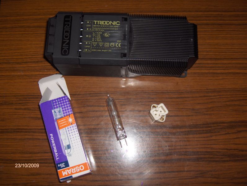

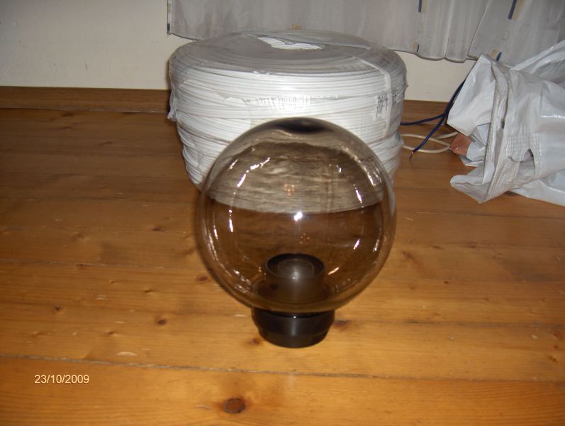

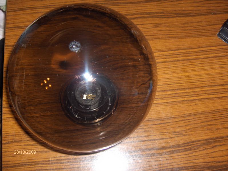

Осветлението мисля да е изцяло от енергоспестяващи и затова слагам по 6А, но мога и 10А да шибна.
Сега ще постна снимки и на външното осветление макар телата да не съм ги измислил още 100%, но поне мостри събрах.
Крушките поне ги уточних .
Тия по-голямите разклонителни кутии ги видях и ги имам в предвид, но на конзолите ще ми е интересно да пуснете една снимка.
