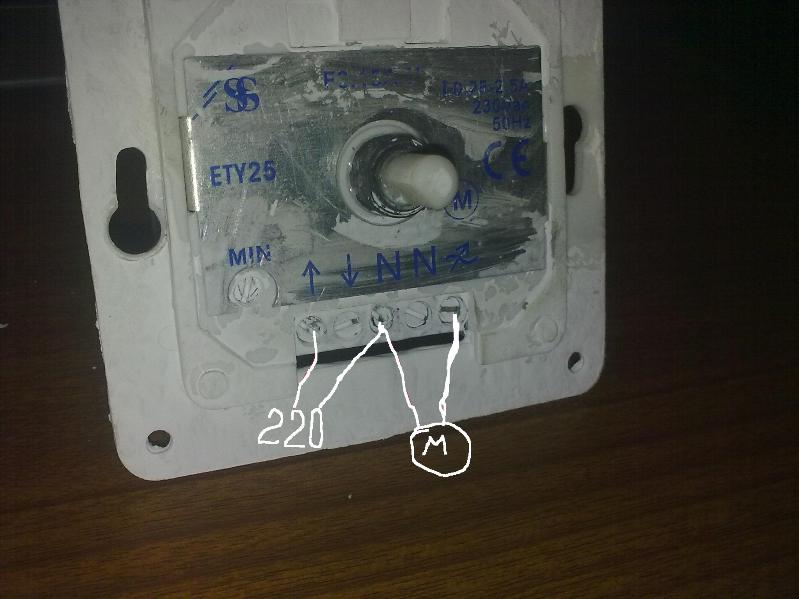

Здравейте , налага ми се да регулирам оборотите на един вентилатор.
http://img693.imageshack.us/i/17122009247.jpg/
За целта се сдобих със следния регулатор но няма инструкции за свързване. Някой който е наясно ,би ли подсказал къде коя жичка се пъха.
БЛАГОДАРНОСТИ
moimoimoi - майстор
според мен на 1и2 е фазата, на N е нулата и това накрая дето е е за двигателя+нула пак

Справих се и споделям.....
от ляво надясно
позиция 1 вход +
позиция 2 изход нерегулирана фаза
позиция 3 вход -
позиция 4 изход -
позиция 5 изход регулирана фаза
