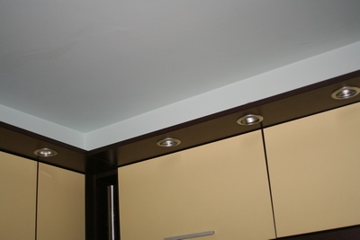

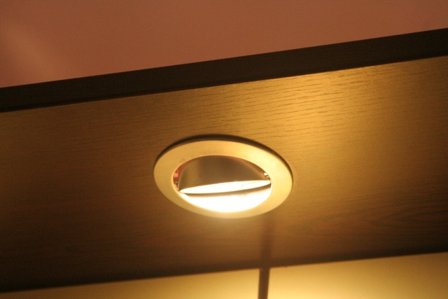

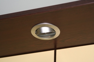

В отговор на tany666 ще споделя своя опит: Аз лично направих подобна козирка (в същност след малко ще я снимам и ще пусна снимки), на която да монтирам допълнително 6 броя осветителни тела луни. Съгласен съм с колегите от горните постове, че "луни"-те са по-скоро с ориентация към фасон, интериор, но...
Аз положих, както вече казах, 6 броя луни като ги разпределих симетрично по козирката. Спрях се на вариант да са по 50W, понеже светят по-силно. Леглата им са изрязани в ПДЧ с дебелина 18мм, което легло (дупката) в последствие не е третирана по никакъв допълнителен начин. Факт е че луните и то тези 50 ватови "греят", но на 18мм ПДЧ за сега му няма нищо, а тъй като кухнята ни е тъмна се ползват доста интензивно - особенно сега, когато имам малко дете и постояно се приготвят каши, пюрета и т.н.
За окабеляването ползвах двужилен многожичен проводник 1,5мм, а захранването на луничките, които пропуснах да спомена са на 12 V, използвах тороидален трансформатор 220V>12V - около 300W, за да има запас.
Тороидалните трансформатори принципно са скъпи, но тъй като не ми се искаше да слагам някакъв евтин боклук, а и съогледно факта, че си го правих за себе си исках да е здраво, почти вечно, както да ме лиши от нуждата за последващо обслужване. Тъй като не бях ползвал такъв вид трансформатор, до това време, не знаех дали ще загрява и дали няма да ми подпали шкафовете. Сложих го да "легне" на парче гетинакс, за да съм по-спокоен. Така вече 4 години и по около 4-5 часа на ден работа. Не е мръднало.

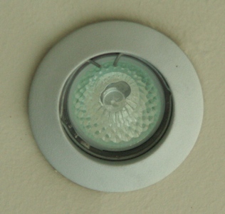

Относно съмненията ти за мощността на "луничките" си е 50 вата, понеже не съм ползвал стандратни мебелни лунички (тук имам едни под ръка ще ги щракна), а съм ползвал стандартни, които са за гипсокартонени тавани и др. подобни конструкции...

А тази е стандартна за ГК и подобни окачени конструкции. Аз съм ползвал точно такъв тип в своята кухня (снимките от предния ми пост) с 50 ватови крушки.

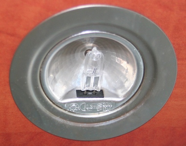

ArturDent, това е стандартната МЕБЕЛНА, за която ти ми говориш. Те наистина са до 20W
