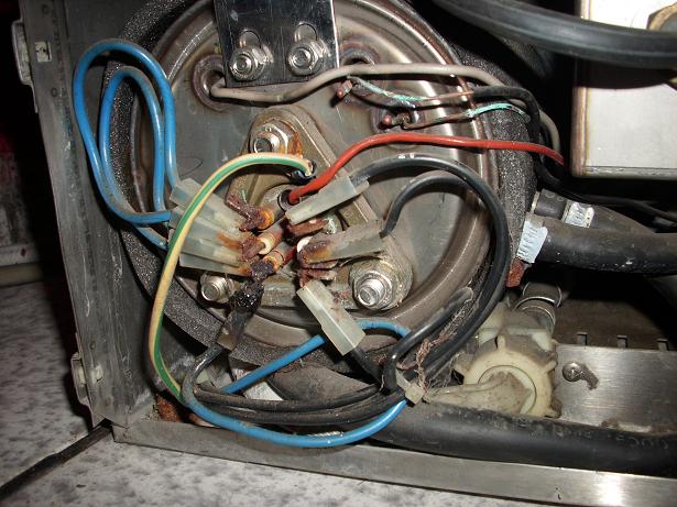

1. Голямо гадаене пада кое копче как
2. Направо невъзможна смяната на отвеждащия маркуч
3!!! Припуши странно. Над това нещо с ръждясалите клеми. Миризмата бе на печени паяци, не на горяща подводница

При тези изгнили клеми е нормално да прави мизерии.
Като за начало може да се махнат перата за клемите и да се почисти ръждата на кръглите щифтове след това им надяваш лустерклеми и връзките са готови :) Трите нагревателя здрави ли са?
Двата окислени капилярни термостата горе работят ли, най десния на снимката нещо ми изглежда с прещипана тръбичка.

А това нещо дето е на снимката си е реотанчета 3 броя на един фланец.При тая ръжда по клеймите...ако реотаните са на 380 волта доста ще пуши.Почисти ги.Иначе и ти ще запушиш.
rulom - модератор
Вносните кабелни обувки, колкото и да са добри след многогодишна експлоатация олабват и почва да грее.Така и така трябва да се прави, щом всичко друго е наред, значи само това е "слабата" зона.Да се развият трите гайки и да се извади целия фланец с нагревателите.Прави се пълна профилактика, обувките се махат внимателно почистват се изводите с телена четка или препарат и се слагат клеми, както каза Милен.
После силикон за уплътнение, ако няма такова на пазара и газ, щото е като нова :wink:
П.П.Кабелите също се сменяват със силиконови.

Машината ти е за пълна профилактика - смяна на кабелите, нови клеми, проверка работоспособноста на четирите термостата, проверка състоянието на водните сЮединения. Хубаво е след като се оправят всички мизерии да се направят нови и надеждни заземителни/занулителни връзки към всички части на корпуса.
Дано да не трябва да се сваля фланеца че незнам къде ще намерите нова гарнитура.

Наличието на корозия означава теч и препаратите,които се ползват
в миялната са доста активни.
Първо отсраняване на теча ,после смяна на обувки.
