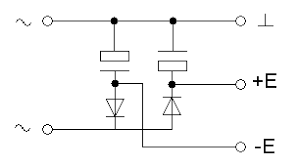

Това китайския грец KBP е някво невероятно чудо на техниката
Днес на едно зарядно за акумулатор осъвременено от фирмения електричар със въпросния грец,май открихме перпетууммобиле и утре ще патентоваме.Вторичната на трафа дава 16 волта след греца изправеното е 42 волта
чак ме достраша да пипна
5 пъти мерихме разкачахме букси и кабели и няма и няма.Той нашия човек сложил една червена точка отстрани с маркер да си бележел плюса и се чудя дали пък точката не е виновна
Слагаме друго такова чудо на техниката същия модел ноо явно онова е било прототип на ССКМОРБТ- (Строго Секретната Китайска Междупланетна Организация по Развитие на Бъдещи Технологии) Та другия грец си работи според очакваното пада е до 15,1 волта.
Стоя и си мисля ако не е от червената точка или открадната технология от ССКМОРБТ ,дали е възможно някво окъсяване утечка или де да знам как може да се обясни това необяснимо нещо
