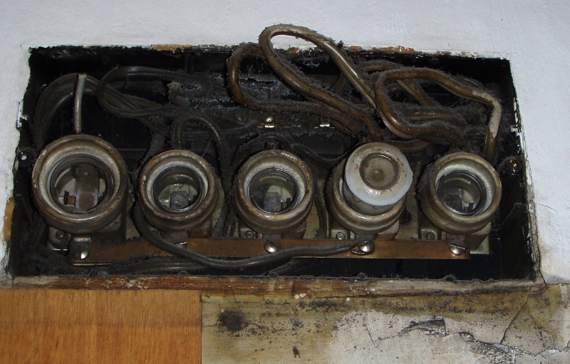

Старото ти табло е направо уникално :shock:
Нали е страхотно? хиххи - Направо се плаша какво ме чака....kaбели стърчат отвякъде...

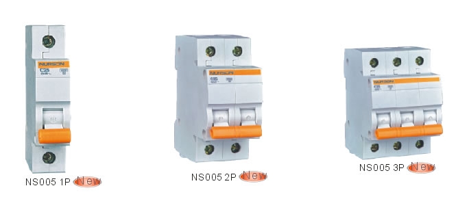

Да живее великия китайски народ http://www.tradekey.com/product_view/id/133809.htm
:shock: :shock:

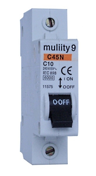

Има подобни имитации на MG и с надпис multin9

ОО мултин9 го имаше в практикер по 1.5 лв. - на колко ли излиза от завода?!? а колко е предпазител про тая цена... Серията е мулти9 и тази хватка ми е позната още от дете, когато имаше маратонки Recbok, Neki, Adibas и т.н. Сега има един прецедент Баумакс и Будмакс - там нещата се свеждат и до еднакви лога на фирмите.. Абе човек трее да гледа на 16, да чете между редовете и да си държи ръката на г..за, че да не стане сакатлък ...
Милен - майстор
Правят го за лев на килограм китайците :lol:
На Шнайдер е пълно с имитации и не специалист лесно може да се заблуди. Интересно на Chint и Елмарк някои изделия поразително съвпадат също с тези на Шнайдер, видима разлика само в надписите.

П.С. Ама верно, за старото ти табло, който го е правил, сто тояги на голо са малко. Все едно сме в Таджикистан :(
