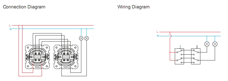

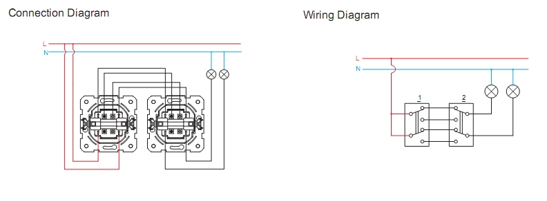

Явно има щом намерих :lol: и то два варианта двете отделни вериги могат да бъдат с общо и отделно копче.
Картинките са от каталога на турските Viko http://www.vi-ko.com.tr/text.aspx?id=6 Не че ти ги препоръчвам макар че не са лоши, просто ти ги давам за пример, може да потърсиш и на други марки вече знаеш и какво да търсиш на английски.

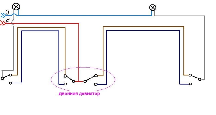

Схемичката мисля , че е нагледна...
Качих си поста без да забележа, че съм закъснял малко :lol:
Милене, защо това свързване ми изглеижда "малко" безмислено :wink:
...и защо ли моя вариант е изключително непопулярен у нас :?

На alsted схемата е хубава и вярна,но понеже ти не се беше доуточнил не е нарисувал баш това което ти трябва а именно,че ключовете трябва да са два двойни а не на 3 различни точки.
На Милен ключовете от снимка 11111 и 22222 ти трябват на тебе ама май май няма да ти стигнат жичките :-D
