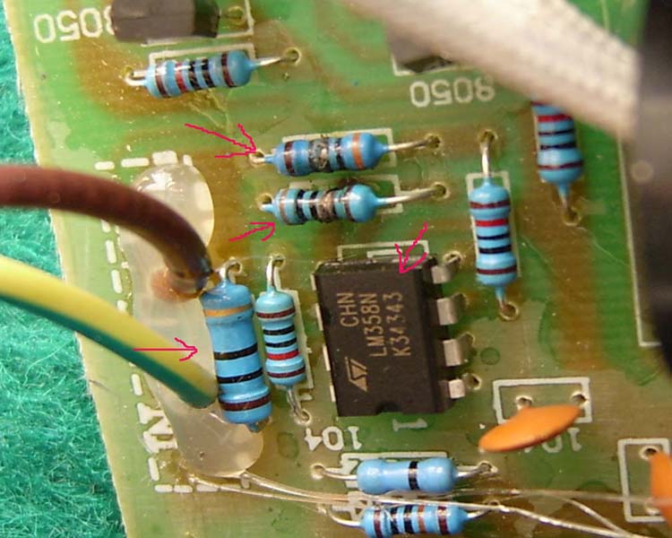

Това представлява електронното табло.
DMN - майстор
Тези елементи смених след "компетентната" работа на техника

DMN нещо бъркаш?По цветния код на резисторите,не виждам 100 омов на платката.И за да не се износи протектора-най вероятно е малък ток през него.
stefan_gb - специалист
С 5-пръстена кафяво черно, черно, черно са 100 ома .......
10 ома е 0,5 W резистора, а тези 0,25W мисля че са си 100 омови
Последна промяна от stefan_gb на съб дек 12, 2009 9:57 pm, променено общо 1 път.
DMN - майстор
Колега lz1wvm прав си, на снимката няма резистор 100 ома. Става въпрос за по-големия резистор опрян на жътлто-зеления кабел, който по цифров код май е 70 ома. Когато го замерих след повредата беше прекъснал, когато го извадих под него на платката пишеше 100, под всеки резистор на платката е обозначена стойноста им. Затова може би съм сложил 100 ома(всичко това беше преди 3 год.) Преди малко измерих следното: ток през 100 ома-72 микроампера, ток накъсо към корпуса 76 микроампера(както се вижда разликата е минимална).Преди 3 год, мисля беше около 300 микроампера. Бойлера е занулен, проверих връзките по зануляването, няма допълнително съпротивление поради корозия.
