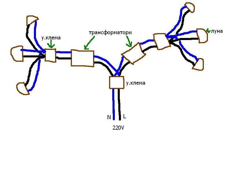

Здравейте. Искам да попитам:
1.така ли трябва да се вържат луните и трафтовете.
2.искам да си взема светодиодни луни и трафтове за тях препоръчайте ми, луните да не са повече от 5W.

tommaso написа:
Така.
Важно е да има вид на изглед :lol:
а по 2-ра точка? (едната луна да е max 5w)

Иначе, ако са 5 или 10 W няма да имаш нужда от два трафа, става и с един.
svetliopi44 - Чирак...
Мисля , че има на 5W че и по- малки ... нали говорим за светодиодни луни де ... :?
Купих 6бр.- 20w луни и траф 150W ще го правя с един така реших последно. Ще го използвам за интериорно осветление над меката мебел.

Не знам как ще ги захранваш, но ако е с един магистрален кабел тока по него ще е 10 Ампера, така че направи добре връзките и кабел поне 1,5мм2 че съм виждал такива безумия с тия лунички, смятат си ги 200 вата ама закона на Ом не го знаят и си праскат тънки кабели щото виждаш ли било само 12 волта :-D
