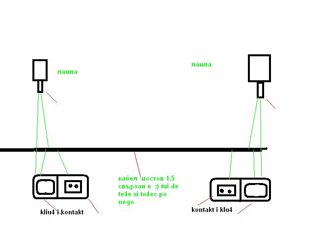

Как да свържа ей това на снимката :) не съм от най големите художници и от ток нищо не разбирам :) та обяснение със скица ще ми свърши работа :)
та искъм да свържа на 1 мостов кабел ключ+ контакт и Ключа да пуска нощна лампа а на контакта да си има винаги напрежение :) 2 takiva klu4a i kontakta i 2 lampi :)лампите са с устер клема връзват се към тока нямат щепсел(nz dali taka se kazva6e):) мостовият кабел свършва както е на "рисунката"
8180 - майстор
Колко жила (жици) има кабелът?
Намерил ли си бушона, от който да го изключиш преди свързването?
Имаш ли фазомер и можеш ли да определиш кое е фазата?
Ако не си увурен в отговорити на горното, може да се наложи "помощ от приятел".

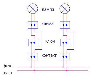

lenko71 - специалист
:arrow:
lipeto - специалист
8180 написа:
2 жилен, да знам кой е бушона, имам и фазомер :) знам кое е фаза и нула

Картинката на lenko71 е хубава, само дето не е нарисувал как да се занулят контактите :) Тука lipeto трябва много да внимаваш че може да ги офазиш, тогава и новия матрак няма да ти помогне :lol:

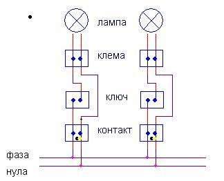

Justy - майстор
lipeto написа:
Милен написа:
ми покажи де
Тук не може, трябва да гледаш реален контакт, а не принципна схема. На контакта имаш още една клема свързана със заземителните пластини, които стърчат нагоре. Нулевият проводник трябва да мине през тях.
Опитах, но не знам дали се разбира. Увеличи го с ZOOM.
