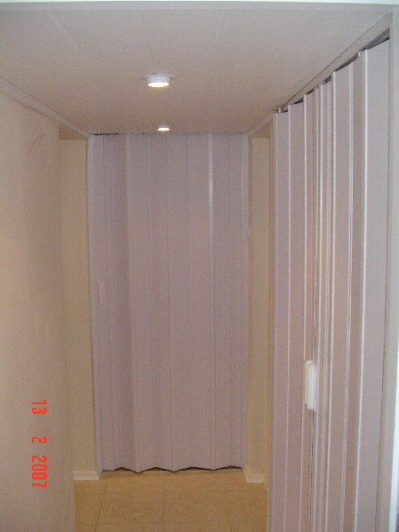

Презастраховка, имам монтирани в мдф ламперия на 3 см от края на керамичната фасунга, ако е са термошлаух кабелчетата няма ядове.Верно, че е в коридор, но наемателите ми го зарязват да свети по цял ден.Преди беше с 220 волтови крушки и гърмяха като пуканки точно по тая причина.Наесен им монтирах по един китайски траф 50 вата на всяка луничка от 35 и нещата заспаха.
