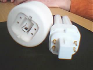

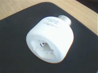

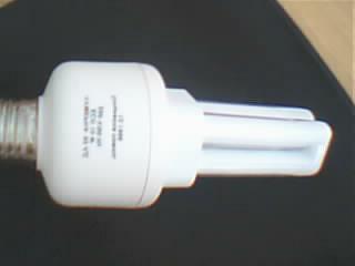

Имам 20 енергоспестяващи крушки Осрам ,светещи посредством адаптер,конектор,преходник,дроселлегло /или друг ел.технически термин/произведен в България през 1999 г. Проблема е че тези джаджи горят /пукат/ на седмица по един а крушките ми остават здрави и не мога да ги ползвам.Моля упътете ме къде има от тях за да си купя./е ако е он-лайн магазин е още по добре/

miroton - майстор
Купуваш си дросел и си готов.
Но това е дросела.Къде се продава.
lenko71 - специалист
Не е дросел, а електронен баласт. Щом са фалшиви за какво ти е да купуваш оак?
stefan_gb - специалист
Даи ясна снимка на данните от баласта, и колко вата е лампата .
На баласта пише ЕСЛ 10 w и 220 в на 50 хц
а лампата е Осрам 10 w
ditronix - специалист
Виж дали в баласта няма предпазител-имаше едни точно като на снимката,проблемът беше точно в това-гореше бушона!

Точно и това направих.Смених бушончето и пак гръмна.Нещо по схемата куца.Не ми се ще да занимвам телевиз.техник с тези неща ако ги има на пазара.Току що видях на наш магазин че се продават същите лампи - значи някъде има и това за което пишем.
