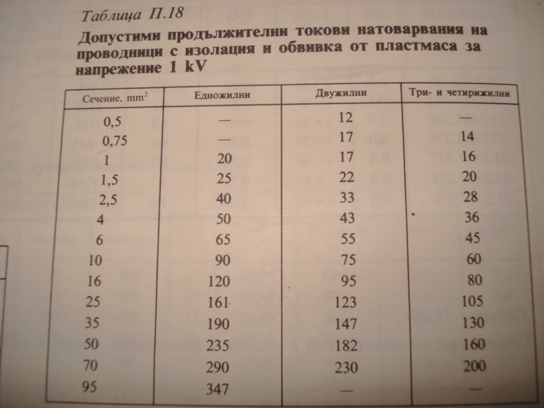

- Мнения: 2703
първо да уточня че много от "колегите" не правят разлика между кабел и проводник
кабела е съставен от 2-3-4-5....1000 проводника
а проводника си е еденично жило,в часност мостовия проводник
което означава че проводника има по добро охлаждане от кабела,следователно може да понесе по колям ток
както се вижда за 1 квадрат е 20 ампера но това не означава че 4 квадрата ще издържат 80 ампера

Justy
- Мнения: 1872
...Така да знаете всички Justy съветва всичко до 2.2 kW на 1 мм2....което включва повечето климатици, бойлерите с 2 kW нагревател, конвекторните печки...
Justy те съветва - оправи си граматиката, после търси кусури на другите. И напомня, че е бил 10 г. Главен енергетик - 5-та квалификационна група.
А този ток е за алуминиев проводник - правете си изводите.
