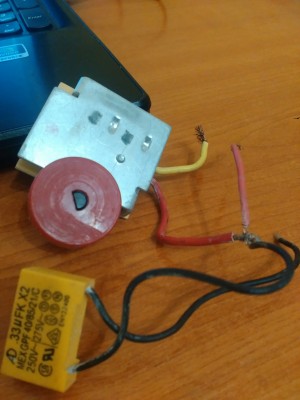

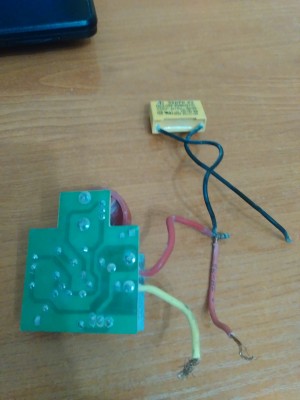

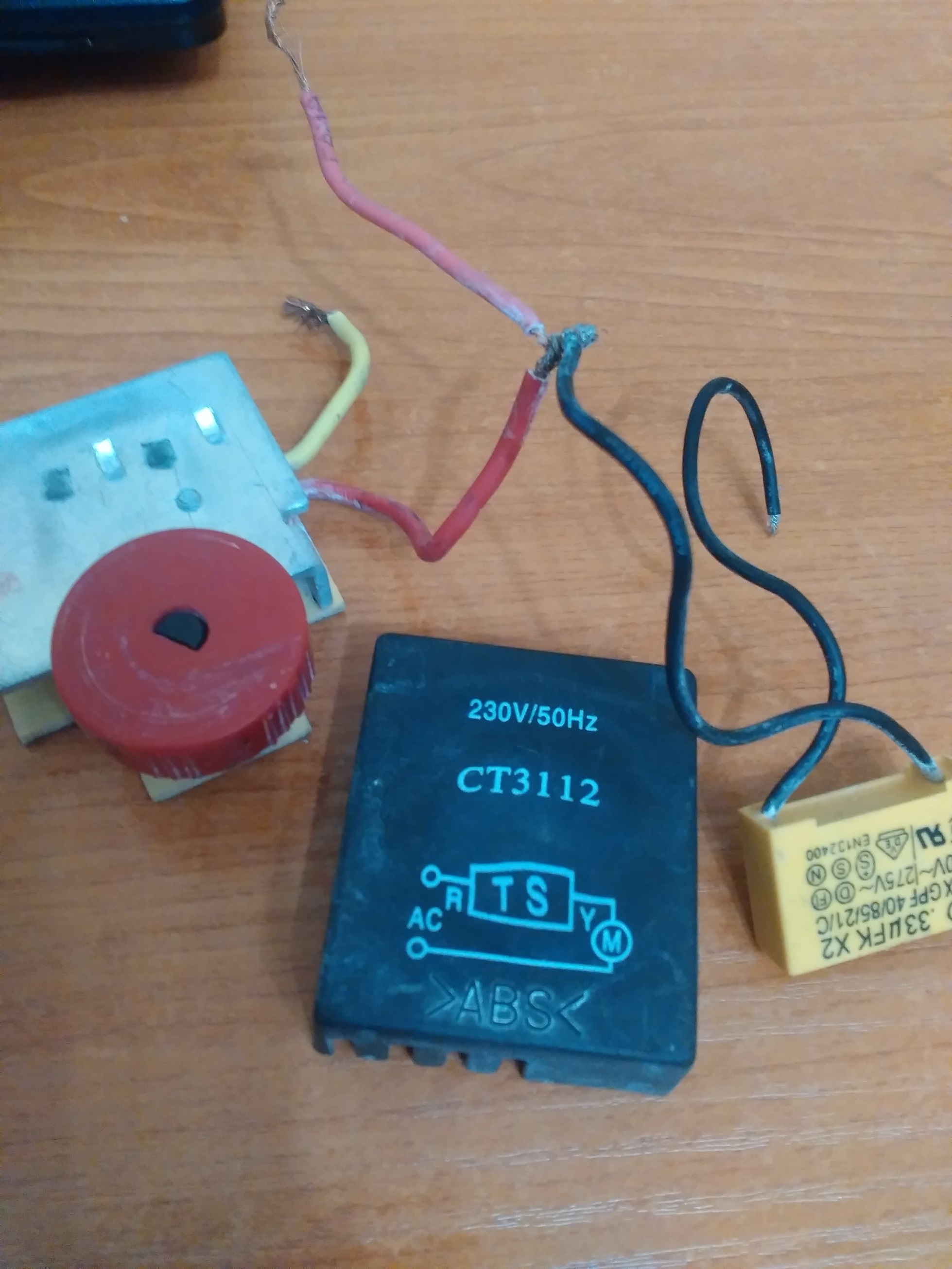

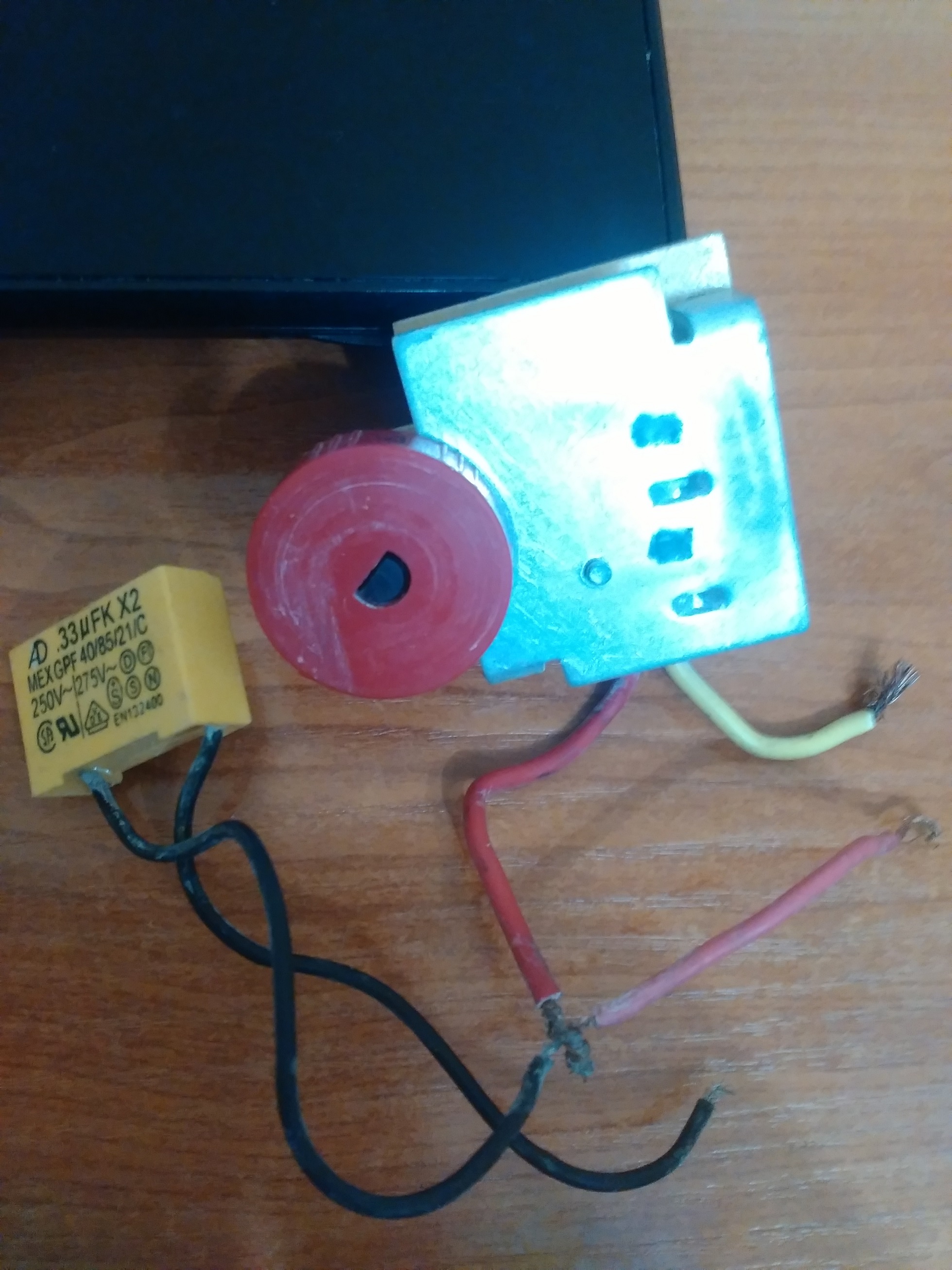

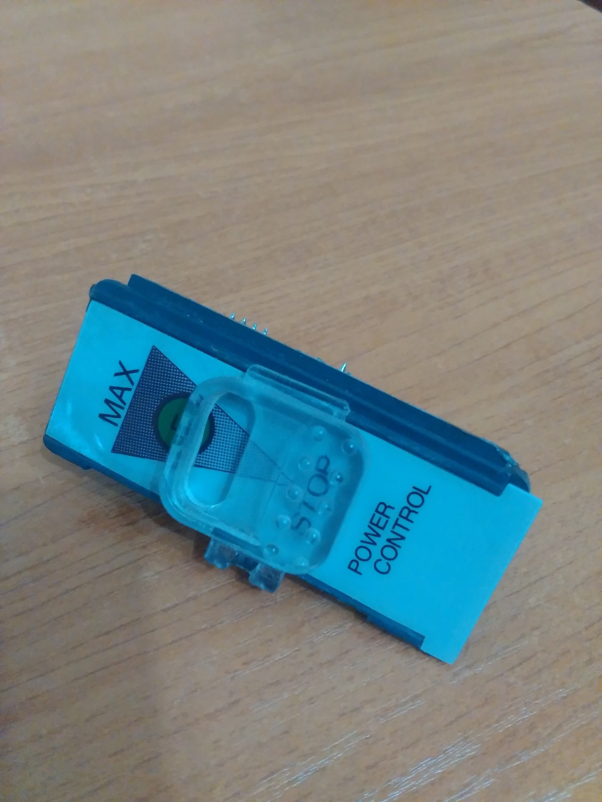

Какви кабели бре? Линка не съм ти го дал заради "другия вариант" а заради схемата на свързване там.
Това жълтото го изфърляш и остават само два кабела.
Нататък по схемата - платката последователно на ламбата която в твоя случай е фелкса.
По-просто от туй ...
shadow__01
- Мнения: 1462
От окъсяването на изгорелия ротор е изгорял и симистора. Ако го смениш ще заработи.
