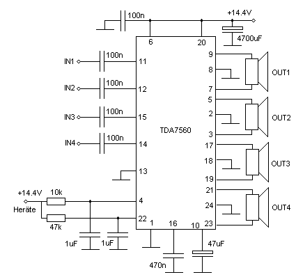

здравеите може ли някой да ми помогне,имам mp3 jvc без панел и искам да му използвам стъпалото което е (la4743k).ето малко инфо за него,някои работи ги схванах но захранването( :? :? :? ).благодаря предварително,и се извинявам ако нещо не е както трябва

като начало какво се има предвит(6ти кракVcc1/2и20кракVcc3/4)и какво се подава на тях :?:
moimoimoi - майстор
ами от сайта който дадох в схемата се вижда че нищо не се подава на 6 и 20 крак-има връзка между тях и от там 2 кондензатора 2200мф и 0.022мф

от това което аз разбирам излза ,че (+)се подава на4и22крак,а какво ще кажете за16и10крак(обясненията по долу в pdf-а)
petromaniq - специалист
Ти PDF-a ли гледаш??? Плюс(захранване) ти се подава на Vcc(6 & 20) а на (10 & 16) имаш кондензатори към маса (рипъл филтри).
moimoimoi - майстор
виж тази схема,на TDA7560 е ама е същата по принцип, само някой елементи са с други стойности
това тда7560 се слага в цд-тата pioneer

moimoimoi,съгласен ли си с petromania за6и20крак :?:
