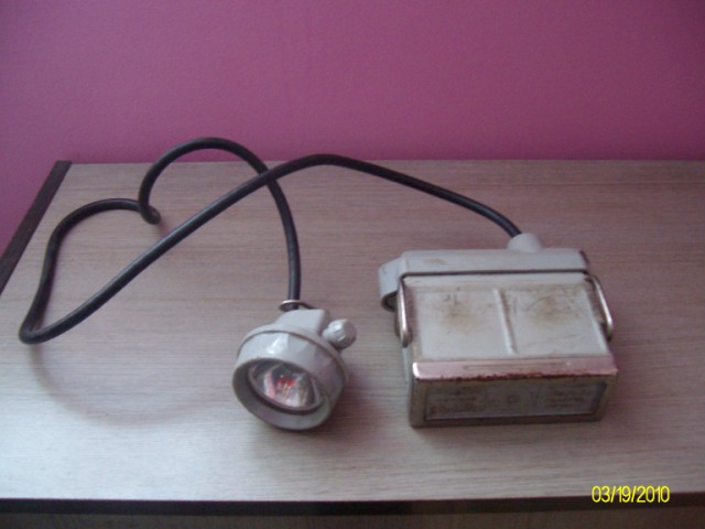

Намерих това в гаража,и преди да го изхварля реших да попитам дали има шанс да проработи или е за боклука? на него пише 13 Аh 2.4V 1/0.5 А

Пробвай да заредиш батерията, ако държи за в колата е идеална

Не знам как се зарежда,ама едва ли има шанс да светне последно е използувана когато имаше режим на тока 80-те години :shock: :shock: :shock:
Любо - специалист
сваля се капака и се зарежда както акомулатор на кола най вероятно няма да е читав така че ще трябва да се смени
Justy - майстор
За 5 лв. взех "челник" - 7 светодиода с 3 батерийки ААА. Защо си губиш времето с вехтории :wink:
popovvv - специалист
Тази "вехтория"се нарича миньорска лампа.Отгоре на капака на акумулатора има две или три /зависи от модела/ метални пъпки през които се зарежда лампата.Зареждането се извършва на специални стендове, защото в капака има монтиран рид контакт който се включва от магнит монтиран на стенда.Ако се опитвате да заредите лампата трябва върху капака да поставите постоянен магнит да осигурите неоходимото за зареждане напрежение, а във веригата да включите ампермер за да може да се определи точното положение на магнита при което се включва рид контакта, а и кои две от пъпките са тоководещи защото една не участва.Акумулатора е алкален сух и при толкова продължителен престой сигурно е предал бого дух.Ако все пак решите да зареждате свалете капачката и промийте акумулатора с разтвор на калиева основа.Фарчето е с две светлини, дълги и къси и когато акумулатора е в ред има голяма далекобойност.Всички елементи са влаго и взриво безопасни.

Мерси за отговорите.Има наблизо сервиз за акомулатори,ще се посъветвам с човека там и отива в боклука ако не става!!!

Колега само да уточним, че НЕ се зарежда със зарядно за кола. На капака пише 2.4 V.
