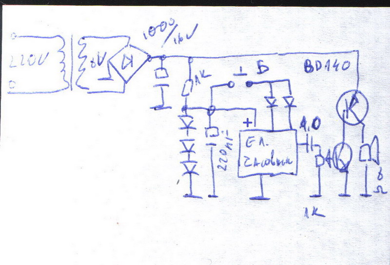

Преди 15-16години един приятел ми направи звънец за входната врата,поиска ми електронен часовник взе му платката направи му усилвател сложи говорител и потенциометър за усилване на звука каза че взел схемата от списание имаше само един дефект че се включваше сам сигурно защото в самата платка имаше аларма,имаше 16 мелодии сигурно си спомнихте за старите електронни часовници.Искам да намеря тази схема или подобна свикнах с този звънец.Ще съм ви много благодарен ако ми помогне те. Захранването е от звънчев трансформатор.

благодаря за отговора,но аз със слуха не съм добре и със този звънец бях свикнал защото мелодийте бяха доста дълги 30 секунди,сигурно си спомняш старите електронни часовници тяхните мелодий сега няма такива мелодий затова търся такъв звънец.Наскоро намерих информация че в списание радио,телевизия и електроника 1989г. брой 2 има електронен звънец с 64 мелодий но не мога да го изтегля от никъде.

Нищо по лесно.Аз сам си бях измислил такава схема преди около 15 г.
Има 2 транзистора преди говорителя и потенциометър между платката на часовника.След това я преработих точно заради това дето се включваше посред нощ.Мога да ти я дам ама ква файда едва ли ще можеш да я направиш колкото и да е елементарна,щом старата не можеш да си оправиш.А що се отнася до новите безжичните.Не ми харесва звука много е остър.Имам на вратата от 10 години един с платка от ключодържател и си бачка без проблем

Ето нещо по памет ->
PS:на горната схема -свири само като е натиснат бутона

Благодаря колеги почвам ги и дано се получи.Ако може mitcd да ми прати по подробна схема аз наистина съм лайк но имам кой да ми помогне ще му бъда много благодарен и последно такива електронни часовници от къде мога да си купя.Чао за сега.[/b]
