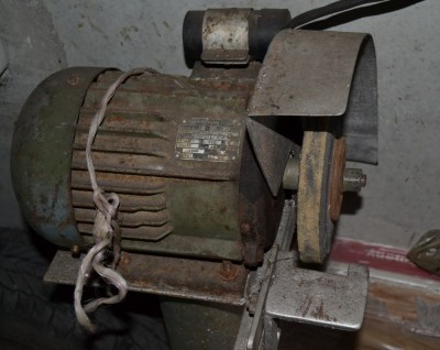

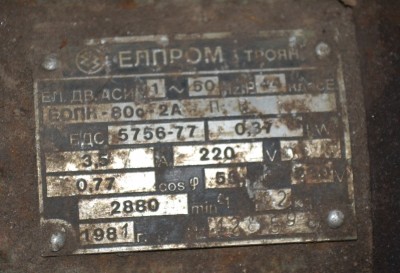

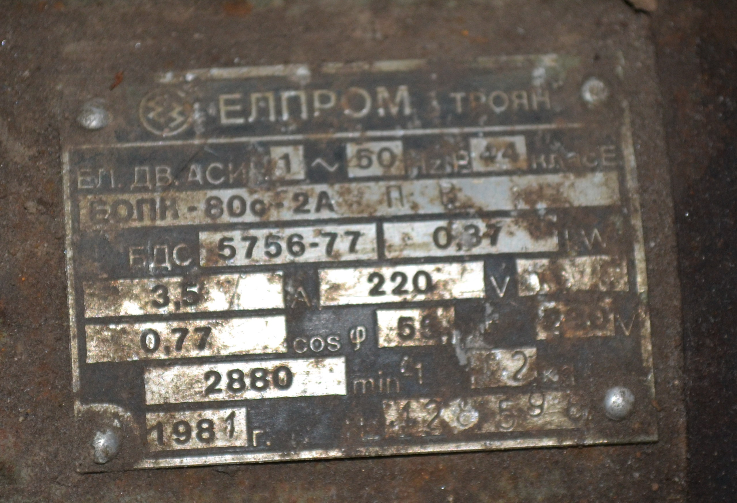

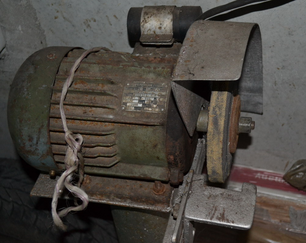

Имам електромотор от този вид - Изображение На 220Волта променливо напрежение е.Нищо друго незнам по него, но ако ви трябва мога да потърся.Целта ми е да му намаля оборотите.Ако има как с потенциометър, да му го променям когато си пожелая ще е най-добре.Ако не то поне да го ползвам на фиксирана стойност.
boltik - специалист
Кондензатора може би е в кутията?
romanpm - майстор

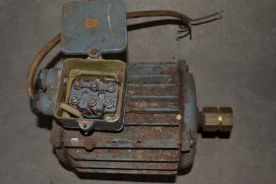

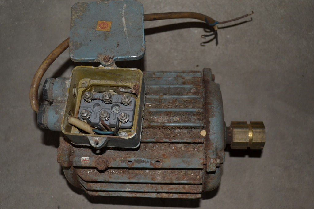

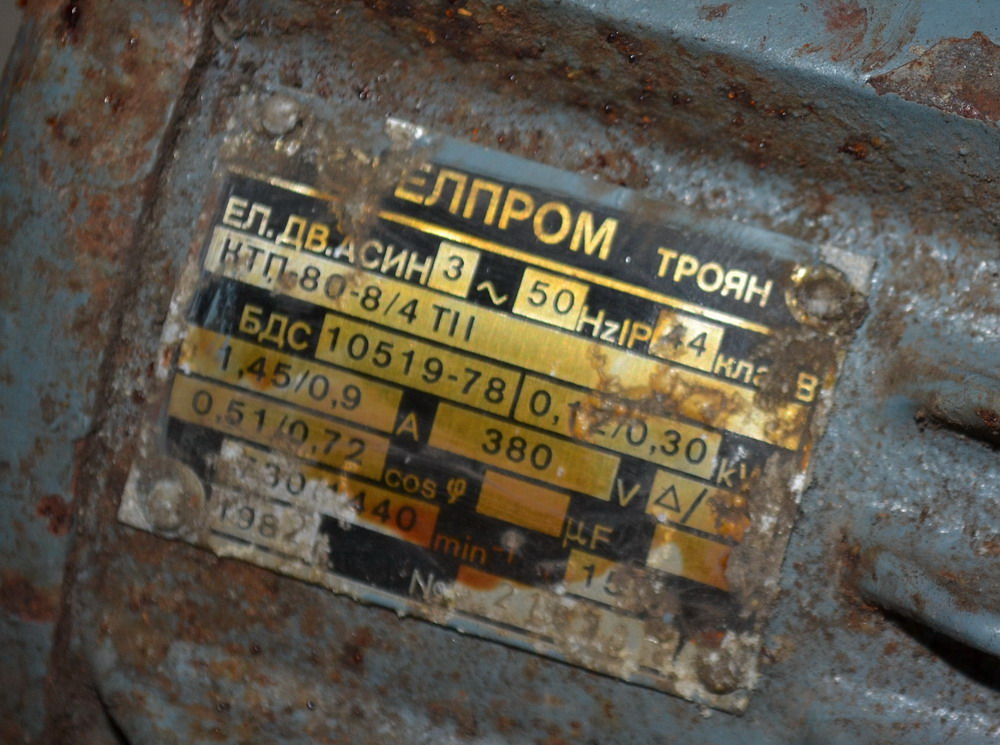

Този мотор не е ли трифазен , отвори кутията и виж или отстрани има табелка на която пише , дай снимки :?
ivo_girata - помощник

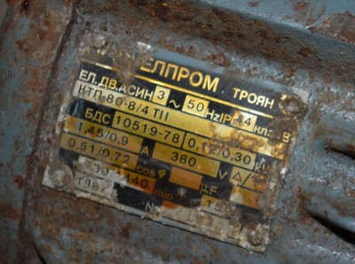

Имам 3 броя , и трите се оказаха трифазни. Моге ли да ги подкарам на 220Волта по някакъв начин?
moimoimoi - майстор
тия мотори освен трифазни са и ДВУСКОРОСТНИ
т.е. няма начин да тругнат на 220 волта с кондензатори
fikata - майстор
moimoimoi написа:
Какво пречи да тръгнат на една скорост.Например по ниската -на триьгьлник.
moimoimoi - майстор
ок,колега може и да тръгне.........ама не е сигурно,а дали ще върши работа
нормално е 120 вата на ниската скорост,с включване на 220 волта мощноста му и въртящия момент падат почти двойно
аз ако имах 3 двигателя от тия или ги продавам,или на вторични и си купувам нормален монофазен двигател...нов
А как става намалянето на оборотите при 220 волтов ?
ZEDYCUS - майстор
Вариантите са три, с механичен редуктор, с ремъчни шайби, или с инвертор за промяна на честотата- най скъп метод.
