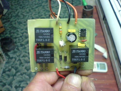

cvetanmu - специалист
Подобно реле правих за фаровете на колата,а цената излиза около 2-3 лв.Ще потърся схемата ако ти се занимава да го правиш.
Включва след определено време и/или изключва след определено време,в момента ми включва фаровете 10секунди след като запали колата.
