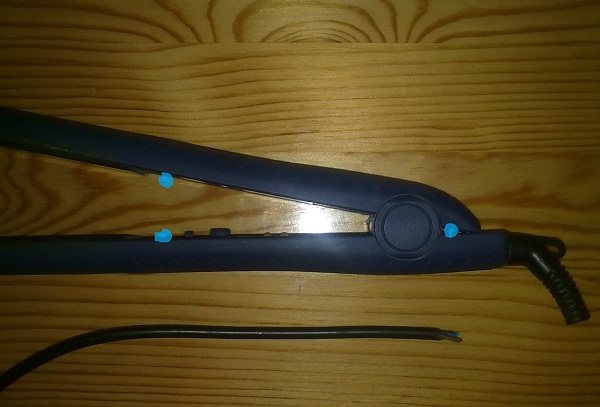

Кабела на пресата за коса прекъсваше, явно е бил скъсан и докато го намествах ми гръмна в ръцете. Искам да попитам възможно ли е да се оправи или е за боклука пресата?

Поясни повече. Гръмна - кабела, щепсела, пресата?
Според написаното кабела е прекъснат (след като след разместване е сработвал) и в един момент е дал на късо (както пише е гръмнал). Сигурно е паднал(изгорял) и предпазител. Което би трябвало да означава - "смени кабела и би трябвало да проработи, ако не - тогава ще мислиш за ремонт на пресата". А за да разбереш най-бързо дали е кабела - оголваш на мястото на "гръмналото", свързваш (изолираш след това) и пускаш за проба - веднага ще си покаже. А най-добре викни някой, който има елементарни познания за тоците че да не стане беля (т.е. може да върже два проводника като начало). Ако така сработи след това купуваш нов кабел и сменяш. Дано само не е някой със специални букси или от онези въртящите или някой нестандартен , че тогава ще трябва да се свържеш със сервиза ... или да се побългари. :?
Надявам се че бях по-изчерпателен, но при така зададената "задача" - "гръмна ми кабела, да хвърлям ли уреда" - мислех, че решението е ясно. :?

От това което разбрах има възможност дори само слeд като се запоят кабелите, пресата да работи нормално.
Има един проблем обаче. Болтченцата са на невъзможни места/маркирал съм местата със синьо на снимката/ и с обикновени инструменти няма начин да се отвори. Друг въпрос: и да се отвори пресата случайно как да разбера кой кабел на кое място принадлежи. Възможноста да оцеля от първия път е 50% ,ако сбъркам местата рискувам ли нещо ?

Здравей .Виш да ли може да се утвори от това червеното място.Успех .

Благодаря за съвета. Махнах скритите капачета и се появиха болтовете. Сега вадя отверките да видя какво ще излезе.

e какво може да излезе :lol: великденски заек
на кабела има 2 проводника,син и кафяв,вътре като отвориш пресата ще ги видиш къде са ,най вероятно са запоени
